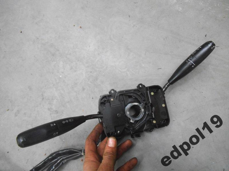

Jestem tu nowy i odgrzewam temat. Po zapoznaniu się z wątkiem postanowiłem zrobić to fachowo. Kupiłem manetkę od Fontery B 3.2 benzyna z tempomatem
Sam posiadam Opelka 2.2 DTI. Wszyskie kostki pasują. Cała robota polegała na zdjęciu kierownicy, wymianie manetek i podpięciu kostek gdzie ich miejsce. Wszystko działa jak należy :)
W razie pytań służę pomocą.
