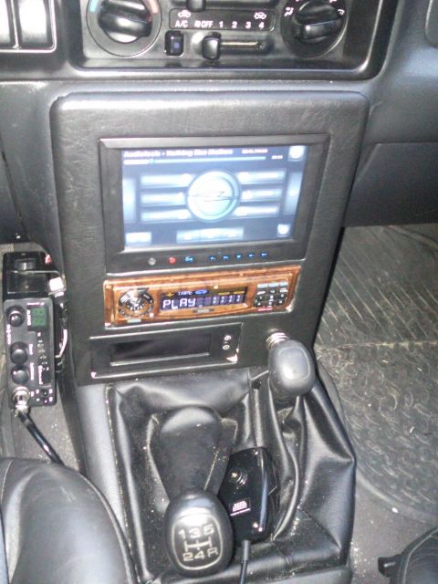

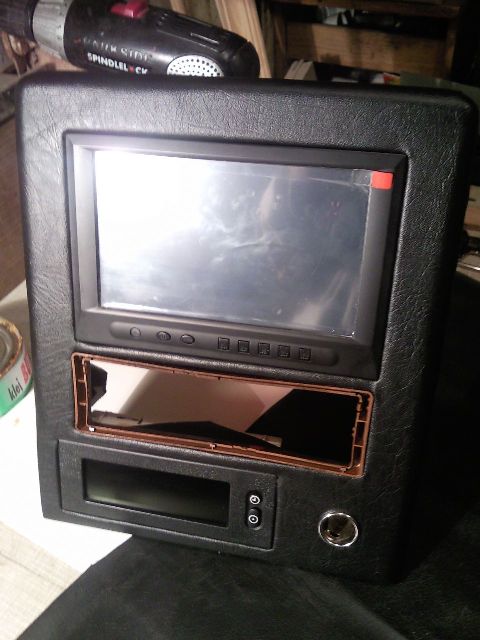

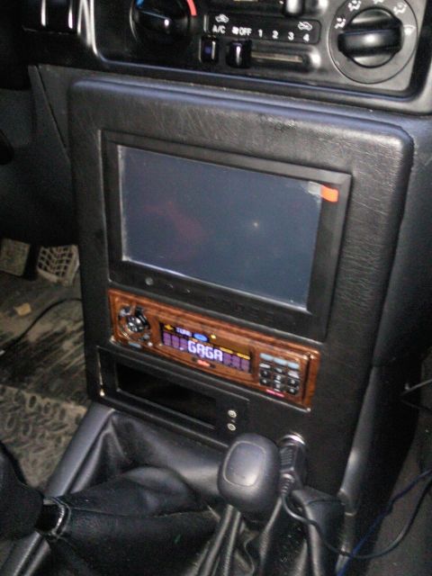

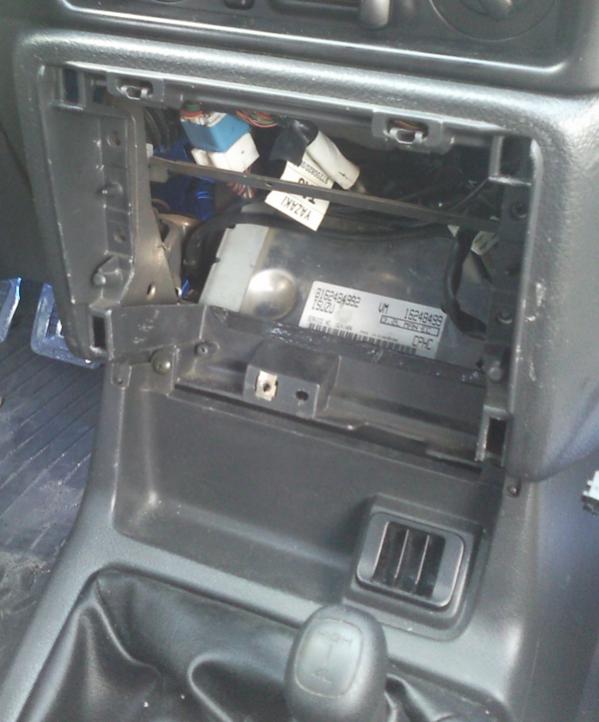

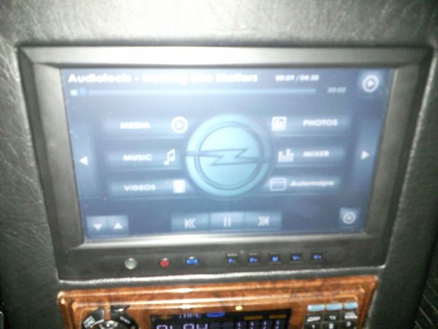

Zgodnie z obietnicą opis i fotki carpc:
Bazą jest terminal HP Thin Client 5710 512Mb RAM. 8Gb SSD. Zainstalowany okrojony i zoptymalizowany XP. Na terminalu zainstalowane niezbędne sterowniki i oprogramowanie.
Do terminala podpięty interfejs OBD ELM 327 USB, odbiornik GPS USB, Hub USB (w planach budowa stabilnego zasilania 5V bo nie wszystko działa). Całość podpięta do radia Clarion gdzie musiałem wlutować sobie wejście AUX w ściężkę audio z kasety.
Terminal także poczuł ciepło lutownicy gdyż musiałbym go odpalać z guzika a było to upierdliwe i niewygodne więc wlutowałem w płytę główną przewody które prowadzą do mikrostyku na desce rozdzielczej którym mogę włączyć i wyłączyć terminal.
Terminal pracuje stabilnie na zasilaniu z aku ale mimo wszystko do całości wykonałem zasilacz/stabilizator (podziękowania dla Jarka sp3swj). Urządzenie to ma za zadania zablokowanie cofania się napięcia z terminala i monitora w kierunku rozrusznika podczas odpalania a także steruje zasilaniem monitora i załączeniem kamery wstecznej (w planach po zimie).
Monitor to 7" chińczyk w formacie 16:9. Spisuje się dobrze jedynie jest zamontowany za nisko ale budowa deski jak na razie nie pozwala na inny montaż.
LCD jak już wspomniałem chiński wynalazek i miałem sporo problemów z jego uruchomieniem a mianowicie całe mnóstwo kabli, kabelków oraz zdublowane zasilanie sam nie wiem czym się kierowali jak go produkowali.
Monitor nie ma funkcji usypiania gdy nie ma sygnału z kompa więc musiałem go czymś wyłączyć i tak powstał pomysł urządzenia sterującego z terminala tj. wyjście USB daje 5V które steruje przekaźnikiem załączającym zasilanie monitora.
Monitor posiada funkcję automatycznego przełączania się na kanał AV przy wykryciu sygnału na przewodzie sterującym od tego kanału tak więc kamera jak już ją kupię będzie załączana przez wbicie wstecznego. Światła wstecznego także uruchomią przekaźnik który poda napięcie na w/w przewód i w LCD nastąpi zmiana kanału na kamerę.
Sama zabudowa to trochę moje lenistwo, brak umiejętności rzeźbienia w żywicy i szpachli.
Wykręciłem oryginalną ramkę i zmotałem ramkę ze sklejki która obkleiłem skajem przez co ładnie się to komponuje z tapicerką.
Szkoda mi było wyrzucać oryginalnego wyświetlacza ze względu na to że czasami wyświetla pożyteczne informacje (z wyjątkiem spalania :wsciekly: ) więc go przeniosłem na sam dół. Wyżej jest radio i na samej górze LCD.

Super opis. Ciekawe wykonanie. Ten frontend na fotkach to na pewno CF?
Wookash napisał(a):...Monitor posiada funkcję automatycznego przełączania się na kanał AV przy wykryciu sygnału na przewodzie sterującym od tego kanału...
Ta funkcja jest łatwo dostępna czy gdzieś w ukrytym menu bo mam z tym problem :wsciekly:
Przemek
przemia
Posty: 4652
Lokalizacja: Promnik
Re: CARPUTER we Frotce (Car-PC)
Postprzez Wookash » 13 gru 2010 21:16:20
przemia napisał(a):Super opis. Ciekawe wykonanie. Ten frontend na fotkach to na pewno CF?
Tak to jest CF ze skórką Aqua i logiem Opla.
