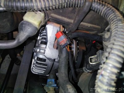

Witam. Po remoncie silnika została jedna wtyczka nie podpięta... Pomoże ktoś ja zidentyfikować ? Niestety zapalił się check engine. Wymigalem przepływie i kod 61 czyli zawór par paliwa. Zaraz ogarnę jak dodać zdjęcie tej tajemniczej wtyczki
-- Dodano 07 kwi 2018 11:01:40 --
Ogarnięte
wtyczka zaworu evap stąd błąd miejsce na wtyczkę znalezione więc albo wypierdolić albo zostawić bdla potomnych
