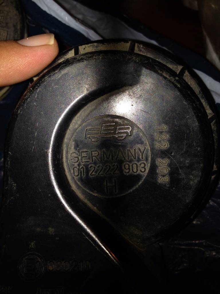

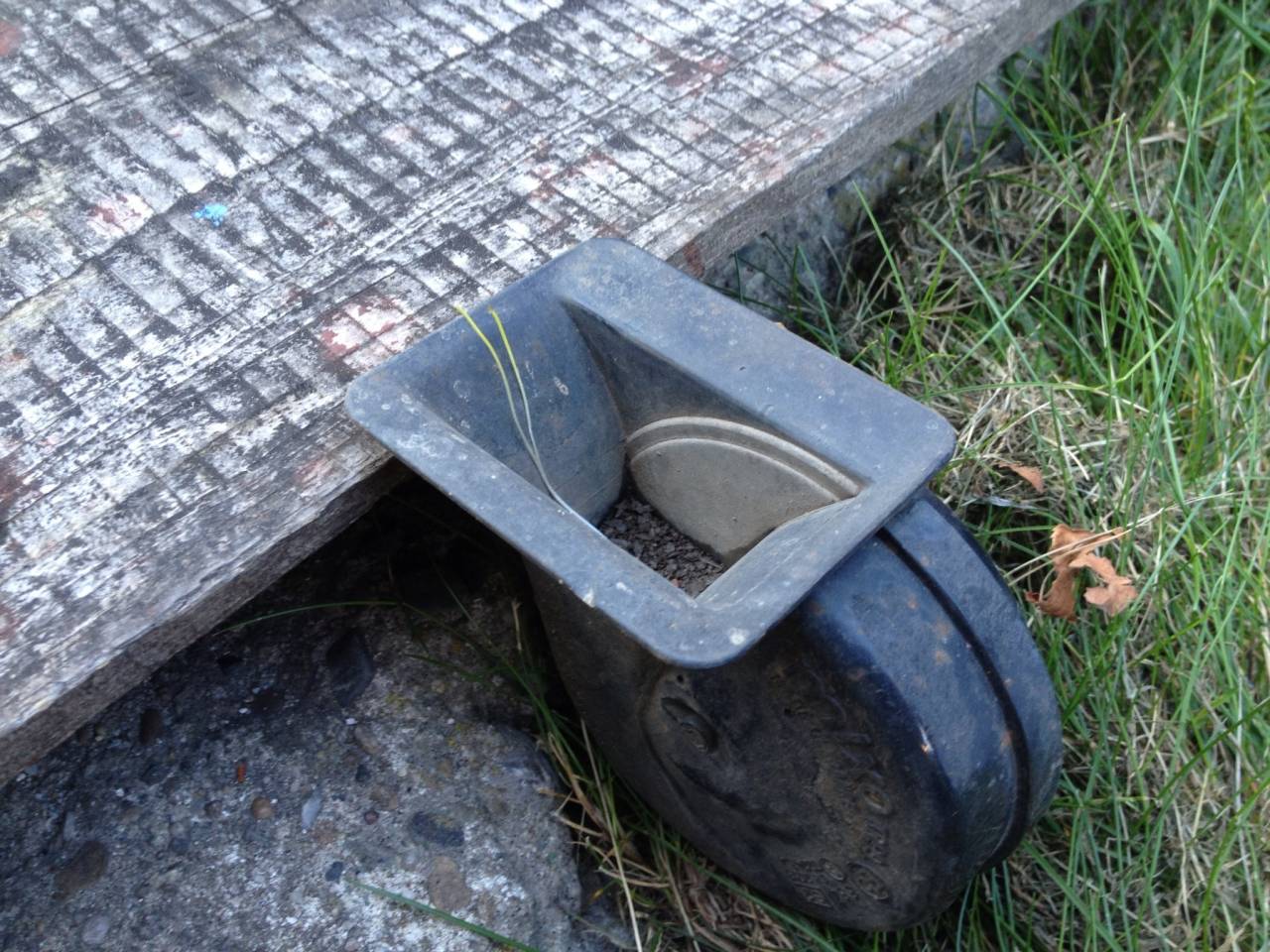

Postprzez BBigBen » 07 wrz 2013 20:24:16
Po zakupie Froty jakoś raz chciałem użyć klaksonu i zamiast normalnego dźwięku tylko ledwo slyszalne pierdniecie.
Kolejne próby to już tylko cisza.....
Dzisiaj znalazłem chwile, żeby ich szukać i znalazłem!! W jednym nawet kiełkowało życie 1761.
Odkreciłem oba (były pod zderzakiem na samym dole) i okazało się, że były zamontowane idealnie do przechowywania wody oraz piasku/błota, itp.
Teraz pytanie laika: czy to się rozbiera żeby przeczyścić? Czy jest sens to ratować skoro ponad 6 mieś siedziała tam woda z błotem?
17631762
Czy może lepiej olać i kupić nowe?
Zdrówka życzę
