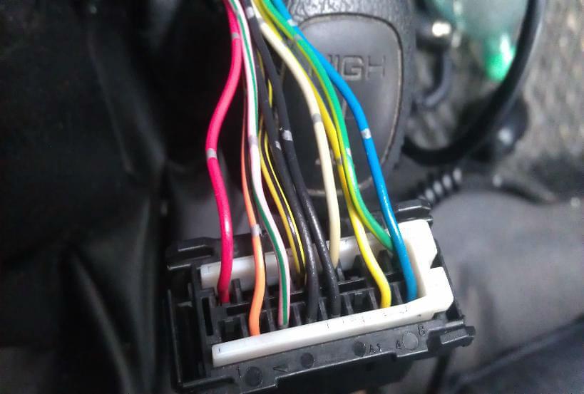

Witam.
Mam problem z komputerem.
Byłem w dwóch warsztatach z ABSem i w żadnym nie łączył się z komputerem.
Była by szansa żeby ktoś podał mi kolory kabli w gnieździe OBD2.
Znalazłem gdzieś opis ale nie dokładnie od mojego modelu auta, ale niestety jak pozmieniałem to też nie działało.
U mnie w gnieździe jest taka kolejność.
1 brak
2 pomarańczowo czarny
3 różowo zielony
4 czarny
5 czarny
6 brak
7 żółto niebieski
8 niebieski
9 czerwony
10 brak
11 brak
12 żółto czarny
13 szary (srebrny)
14 brak
15 brak
16 zielono żółty

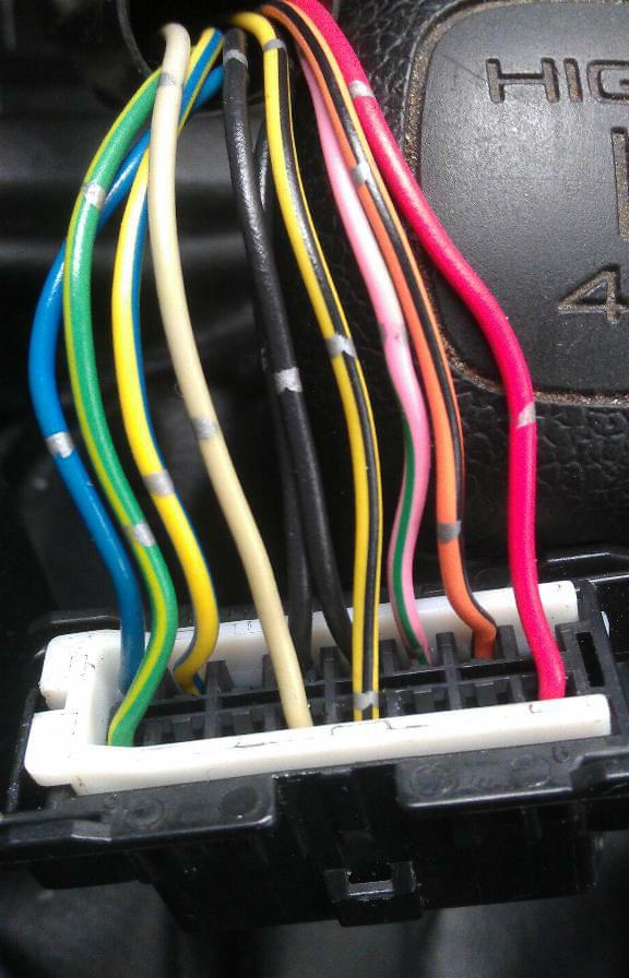

Witam,
liczyć mi sie nie chce, ale zdjęcia pewnie Ci pomogą
Obrazek Obrazek

Postprzez cyc_pc » 30 paź 2012 19:53:22
Dzięki za zdjęcia.
Już widzę że mam źle jeden przewód podłączony.
Mam nadzieje że to będzie to.
Pozdrawiam.
cyc_pc
Re: Gniazdo OBDII [2.2 DTH] 2000r.
Postprzez yuby194 » 30 paź 2012 21:50:46
Witam,
ja widzę dwie różnice.
1. Ja na miejscu nr 3 mam puste, Ty masz różowo zielony.
2. Ja na miejscu nr 8 mam żółty, Ty masz niebieski.
Nie chcę nic sam mieszać, ale może są to różnice z czegoś wynikające, np. z różnicy wyposażenia.
Gdyby ktoś mógł jeszcze zrobić zdjęcia lub opisać swoją wtyczkę ODB byłoby trochę jaśniej.

Postprzez cyc_pc » 01 lis 2012 10:21:39
Masz racie pobieżnie się przyjrzałem wtedy.
Teraz widzę że ty masz inne kolory niż ja.
ja mam różowo zielony ty nie
niebieski ty żółty, ja mam 10 kabli ty 9.
Może ktoś jeszcze zrobi zdjęcie gniazda.

Foty złącza:

Postprzez RudeBoy » 01 lis 2012 15:19:13
Twoje auto to modelowy rocznik 2001 i faktycznie ma Y22DTH czyli mogą być różnice w złączu...
-- Dodano 01 lis 2012 15:24:57 --
zauważ, że te co wkleiłem ja i yuby194 są takie same
