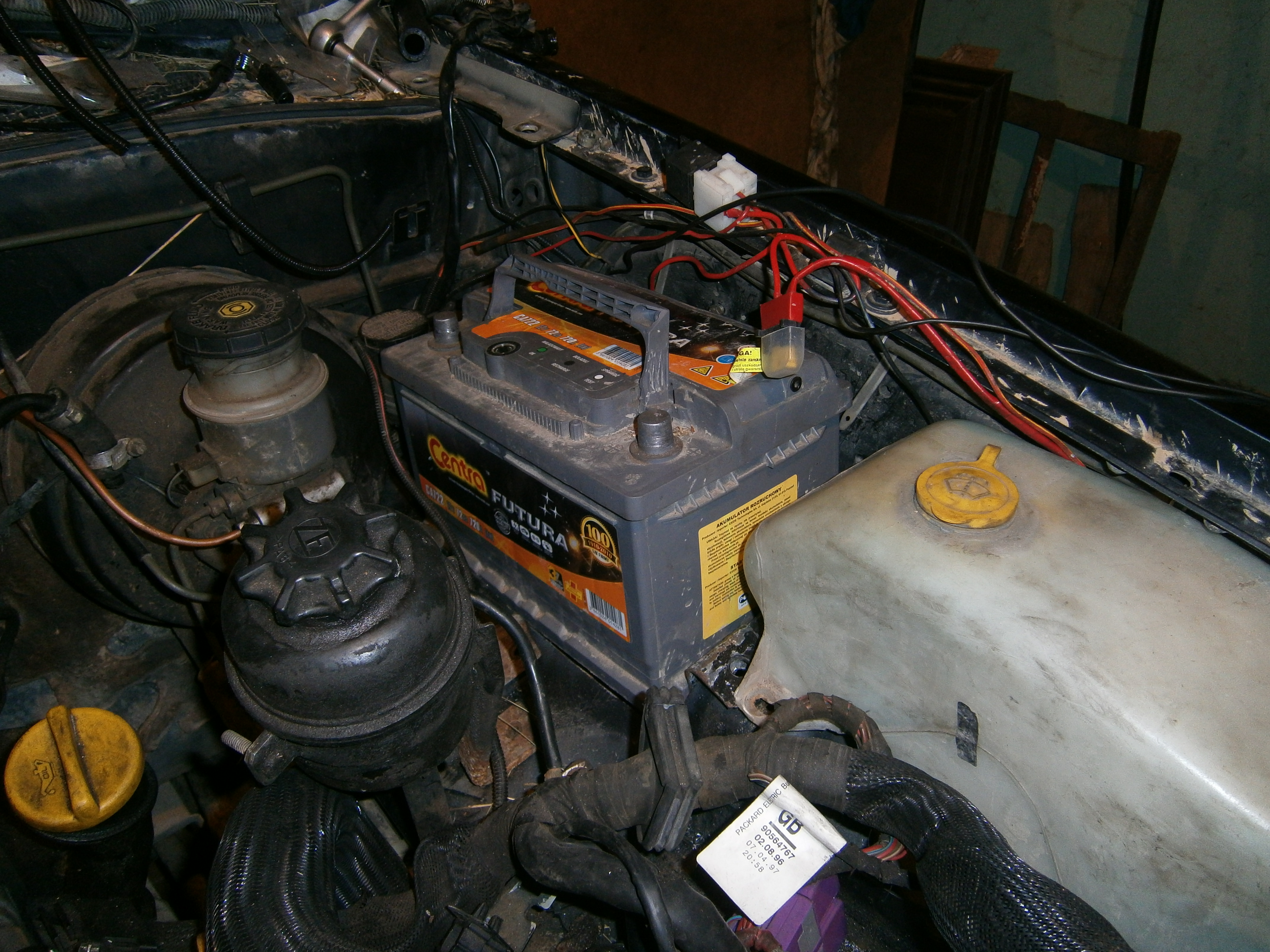

W między czasie zrobiłem nowe miejsce dla aku.
