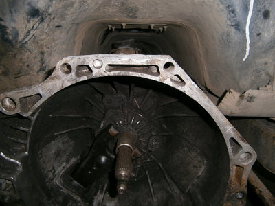

Silnik włożony i połączony ze skrzynią, żeby go włożyć zdjąłem miskę. Siedzi ładnie, jednak trochę mało miejsca się zrobiło w porównaniu z 2.2. Silnik 3.0 ma bardzo dużo rzeczy które są z tylu silnika(nad kołem zamachowym) i wszystko jest blisko grodzi. Żeby połączyć silnik ze skrzynią namordowałem się okropnie, okazało się że skrzynia u góry jest delikatnie inna niż z Omegi, i nie mogłem jej połączyć, bo góra wadziła o przewody chłodnicy oleju(dowiedziałem się o tym później). Wystarczy zlikwidować część wystają w skrzyni i będzie ok, ona i tak nie jest potrzeba.

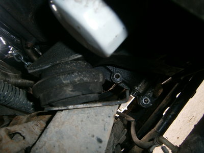

Jak już wszystko połączyłem, zacząłem kombinować z poduszkami. wcześniej pisałem tak:
brum napisał(a):Ale raczej założę z omegi i dorobię mocowanie do ramy, wykorzystując podstawę poduszek z Froty.
Tak się nie da. nie wykorzystam podstawy poduszek z Froty. Jednak założę poduszki z Omegi, trzeba tylko wywiercić otwór w mocowaniach które są na ramie. Poduszka będzie wystawać za to mocowanie o 3cm, ale można przecież przedłużyć to mocowanie.
![PB030024.JPG (3.54 MiB) Przeglądane 875 razy PB030024.JPG](./download/file.php?id=3070&t=1&sid=d9f2e026badd8782a0aee57fef610974)
- silnik siedzi na poduszkach

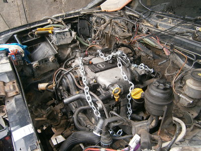

![PB030026.JPG (3.66 MiB) Przeglądane 875 razy PB030026.JPG](./download/file.php?id=3071&t=1&sid=d9f2e026badd8782a0aee57fef610974)
- silnik oraz stara instalacja nad nim...bałagan który będzie trzeba ogarnąć po podłączeniu.

Skrzynia przycięta żeby nie haczyła
wywiercone otwory w łapach na ramie - będą poduszki z Omegi
przycięta jedna łapa na ramie żeby zrobić więcej miejsca dla alternatora, bez przycięcia jest przerwy 1cm więc przyciąłem profilaktycznie.

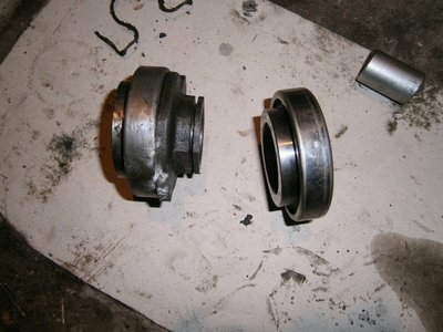

założone sprzęgło+łożysko oporowe bo moje już bardzo szumiało. włożone łożysko centrujące wałek z wałem. Automat nie miał tego łożyska.

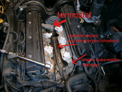

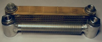

wymieniona chłodniczka oleju na mocniejszą, przy okazji urwana śruba od mostka wodnego. Śruba jest wkręcona w głowicę, będę walczył wykrętakiem. Jak się urwała to aż mi się słabo zrobiło.

![PB040046.JPG (1.5 MiB) Przeglądane 798 razy PB040046.JPG](./download/file.php?id=3100&t=1&sid=d9f2e026badd8782a0aee57fef610974)
- zaznaczone do obcięcia - ma być odcięte na równo
![PB050049.JPG (1.34 MiB) Przeglądane 798 razy PB050049.JPG](./download/file.php?id=3101&t=1&sid=d9f2e026badd8782a0aee57fef610974)
- już odcięte - teraz już przewody olejowe nie będą haczyć
![PB070055.JPG (2.02 MiB) Przeglądane 798 razy PB070055.JPG](./download/file.php?id=3103&t=1&sid=d9f2e026badd8782a0aee57fef610974)
- założone poduszki(stare). popełniłem trochę błąd i włożyłem je bez podcięcia śrub, będzie je trudniej wyjąć. z lewej widać podcięte mocowanie poduszki żeby zrobić więcej miejsca dla alternatora.
![PB070051.JPG (1.43 MiB) Przeglądane 798 razy PB070051.JPG](./download/file.php?id=3104&t=1&sid=d9f2e026badd8782a0aee57fef610974)
- łożysko oporowe - z prawej nowe - z lewej stare. Jak widać trochę się różnią. wystarczy wybić ze starego i wbić do nowego. Na początku myślałem że to jest całość, jednak da się to rozdzielić.

![PB070056 copy.jpg (1.35 MiB) Przeglądane 798 razy PB070056 copy.jpg](./download/file.php?id=3106&t=1&sid=d9f2e026badd8782a0aee57fef610974)
- po zdjęciu całego 3 częściowego dolotu. umiejscowienie niektórych elementów jest super... i ta nieszczęsna urwana śruba(na zdjęciu jeszcze cała)
![chłodniczka.jpg (165.9 KiB) Przeglądane 798 razy chłodniczka.jpg](./download/file.php?id=3107&t=1&sid=d9f2e026badd8782a0aee57fef610974)
- stara i nowa chłodnica oleju
-- Dodano Śr 14 lis 2012 21:57:49 --
I silnik włożony. połączył się ze skrzynią bez problemu. kręcąc wałem na biegu kręci się skrzynia, na luzie kręci się tylko skrzynia więc jest ok. Oby było po odpaleniu.
Silnik siedzi równo, miejsca nad mostem jest tyle samo jak w 2.2. Z tyłu silnika jak już pisałem jest trochę rzeczy i tam jest na styk.
Podniosłem o 1cm podporę wału dzięki temu wyjście ze skrzyni do podpory jest w linii.
Jak widać miejsca po bokach silnika trochę jest, rękę da się włożyć. Między chłodnicą o silnikiem miejsca będzie nawet trochę mniej niż w 2.2
