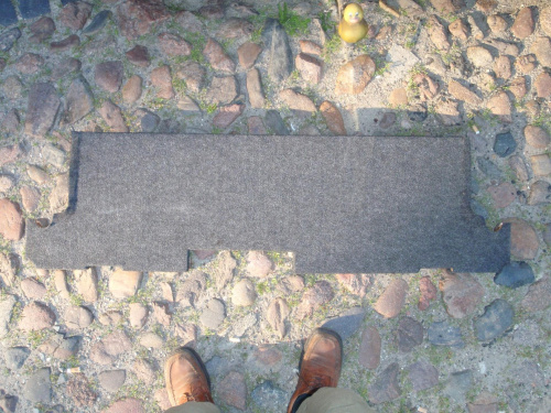

Kiedyś w temacie tylnej półki wpisałem, że jestem w trakcie budowy półki do bagażnika, lecz musiałem przerwać budowę ze względu na wyjazd. Teraz mam trochę czasu, więc wziąłem się za produkcję i pokazuję zdjęcia, które obiecałem pokazać w trakcie budowy.
Koszty, wymiary, dodatkowe itp.:
1. Płyta sklejka wodoodporna 20mm, wymiar 2x133cm na 41cm. Koszt około 50zł.
2. Zawiasy, trzy sztuki, 3zł.
3. Wykładzina samochodowa 12zł za metr bieżący - użyte 1,5m.
4. Klej introligatorski.
5. Wyżynarka.
6. Chęci.
Wykonanie z wykończeniem zajmuje około 2-3godzin, jeżeli akurat nie oglądasz telewizji. Pozostają jeszcze do zamocowania w samochodzie podpory półki, które będą zrobione z perforowanych metalowych kątowników do łączenia drewna. Całość zamocowaną już w samochodzie pokażę na zdjęciach już niebawem.

Postprzez perulama » 04 kwi 2008 19:40:10
Co do rysunku techn. to dajmy spokój , w grę wchodzi wysokość na której ma być półka, czyli czy na wysokości kielichów amortyzatorów ,czy też poniżej tak by patrząc przez boczne szyby nie widzieć krawędzi płyty.
Ma to znaczenie gdyż w pierwszym przypadku wycina się tylko łuki do otwarcia tylnej części , a w mojej wersji półka jest obniżona i dlatego potrzebne są dodatkowe wycięcia na kielichy.
Do wycięcia kształtów wykorzystałem gruby karton który tak długo docinałem , aż uzyskałem potrzebne wymiary.
Jak będę miał chwilkę czasu , to może pokuszę się o jakiś rysunek techn. z dokładnymi wymiarami ,a co do masy to muszę przyznać że jest słuszna!
Z drugiej strony solidność pozwala na bezproblemowe kładzenie czegokolwiek na półkę bez żadnego stresu , a dla mnie to było podstawowe kryterium , można zastosować delikatniejszy materiał ale przy tej wielkości raczej uginał by się pod własnym ciężarem i raczej ładnie by to nie wyglądało.
To jest moja propozycja , może ktoś ma jakieś inne pomysły chętnie popatrzę :)

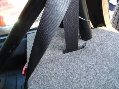

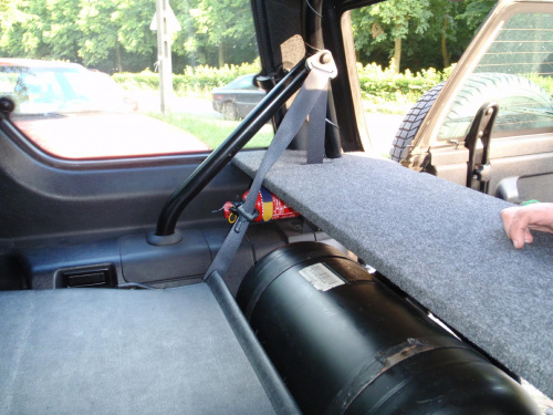

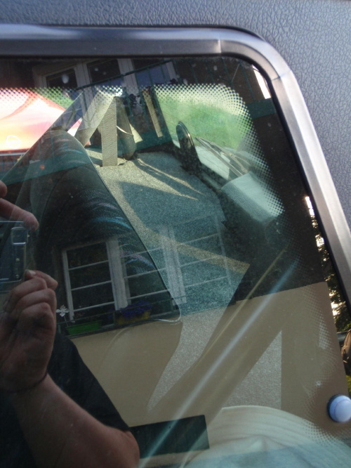

Postprzez aldis13 » 18 cze 2009 18:39:48
Oto fotki
http://www.fotosik.pl/pokaz_obrazek/f00 ... 4a8f5.html
półeczka widziana przez szybe, nie widać co jest w bagarzniku,
http://www.fotosik.pl/pokaz_obrazek/ee6 ... a6288.html
Widok ogólny,
http://www.fotosik.pl/pokaz_obrazek/fa8 ... 48c32.html
Półka idzie od szyby do szyby,
http://www.fotosik.pl/pokaz_obrazek/237 ... 00f58.html
Widok ogólny ze środka,
http://www.fotosik.pl/pokaz_obrazek/5a7 ... ef8c4.html
Sama półka,
http://www.fotosik.pl/pokaz_obrazek/8da ... 79103.html
Takie coś zostaje w aucie po wyjęciu półki,
http://www.fotosik.pl/pokaz_obrazek/d9c ... 5db65.html
i jest mocowane do pałąka i oparte na boku przy szybie.
to wszystko :) mam nadzieje ze kogoś to zainspiruje :)

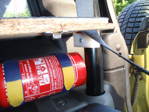

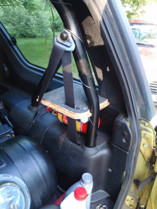

Dzisiaj wykonałem kolejną część półeczki oto fotki :
Mocowanie
Widok z tyłu
Widok ze środka.
Następna część pracy wycięcie otworów na głośniki oklejenie półki .
gmoll

Postprzez gmoll » 19 cze 2009 20:14:39
Kolejne prace nad półką:
Oklejenie, wycięcie otworów na głośniki ,montaż głośników.
Kolejny etap prac jutro.

Postprzez gmoll » 22 cze 2009 12:07:56
Dziś ukończyłem pracę nad półką.Półka została zamontowana w samochodzie jest stabilna,podczas jazdy nic nie trzaska, ogólnie mówiąc jestem zadowolony.Chciałem jeszcze pod półeczką zamontować oświetlenie bagażnika, jednak doszłem do wniosku że mając butle z gazem mija się takie oświetlenie z celem.
