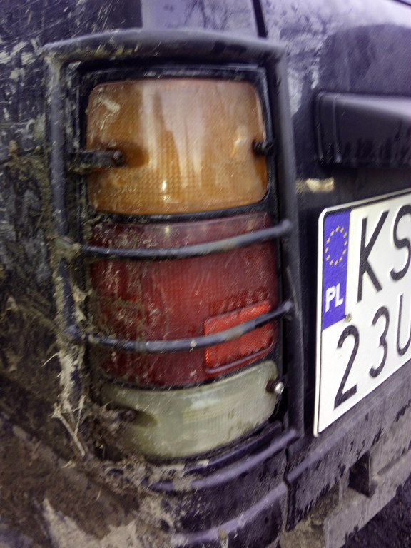

Witam mam pewien problem z moją fronterą bo nie podoba mi się do końca kilka rzeczy we fronterze a i też mam już dość słuchania wszystkich kolegów po fachu i naśmiewania się ze mnie z racji posiadanych samochodów:P kiedyś byłem fanatykiem niemieckich wozów z wyłączeniem OPLA :P
a teream mam Alfe 159, seicento i Frontere :P
Pomyślałem by z zewnątrz przerobić ją lekko i usunąć wszystko co może wskazywać że to opel :P oczywiscie mam gdzieś opinie wszystkich ale podoba mi się AMIGO i chce zmienić grilla i lampy przednie tylko nie wiem czy i jak będą pasować, co z pasem przednim?! zderzak i tak stalowy będe robił więc nie ma problemu...
co do tyłu to właśnie założyłem z Amigo i pasują, dolne usunięte mam już i podłaczone te karoseryjne
jak ktoś wie jak z przodem to czekam na info bo grill 200 i lampy 140 ale nowe wszystko :P gdybym miał pewność że spasuje to biore zaraz!!

Lampy pewnie świecą po amerykańsku więc nie powinny przejść przeglądu itp.

Z tyłu jeśli nie ma przeciwmgielnego dodatkowego to też mogą się rzucać.
I zmiana lamp nic nie zmieni, to dalej będzie Frontera.
Re: Frontera a Isuzu amigo- zmiana wizerunku :P
Postprzez Przemo » 09 mar 2017 19:05:22
po" amerykańsku " ?? chyba nie.. widać że mam żółte kierunki a nie czerwone.... wszystko jest tak podpięte że są wszystkie światła, p. mgielna też działa..... Frontera to tylko w dowodzie, a z opla to tylko silnik ma.........

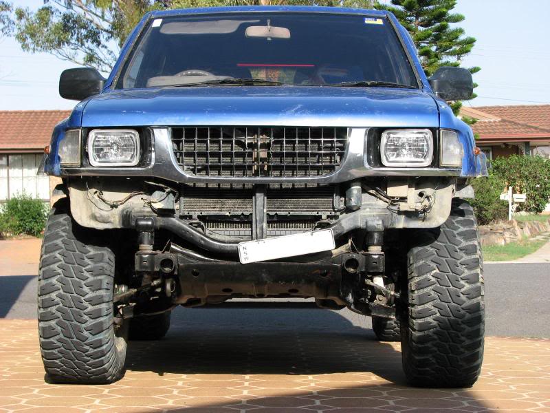

teraz znalazłem w sieci, coś takiego mi się podoba, kierunki chyba są takie jak u mnie... w poniedziałek mam mieć podany rozstaw zaczepów z amigo i wnęk na lampy....

Postprzez mody1 » 09 mar 2017 19:25:46
Lampki obok reflektorów w Amigo to tylko pomarańczowe pozycyjne 5W.
Kierunkowskazy są w zderzaku.

Przednie lampy Amigo nie mają homologacji na europę. Tak jak pisze Szymon świecą po amerykańsku czyli oba świecą prosto, a nie w prawo jak europejskie.
A to przeciwmgielne tylne to gdzie masz skoro nie jest to przewidziane w tylnych lampach.

Na tym drugim zdjęciu to czasem nie jest tam grill z froty B?

Postprzez mody1 » 09 mar 2017 20:12:14
Przemo napisał(a):no faktycznie, to z przodu już pierwsza przeróbka bo dołożyć musze postoje w kierunki albo dwówłóknowe wsadzić i będzie OK
W pomarańczowym pozycyjnych/kierunku jest mała żarówka 5W
Ciężko upchnąć normalną żarówkę 21W.
Jak zostawisz 5W to trzeba rzeźbić przerywacz kierunkowskazów.

lampy amerykańskie z przodu mają strumień światła symetryczny a Europa(ruch prawostronny) asymetryczny,tak że strumień światła po prawej stronie jest skierowany do góry żeby pobocze było lepiej doświetlone.prędzej może lampy z Campo by dopasował?bo to na Europe robili ale po co to zmieniać? :niewiem: ale o gustach ponoć się nie dyskutuje :razz:

szymon.ha napisał(a):Na tym drugim zdjęciu to czasem nie jest tam grill z froty B?
widziałeś Frontere B z takimi lampami??
brum napisał(a):Przednie lampy Amigo nie mają homologacji na europę. Tak jak pisze Szymon świecą po amerykańsku czyli oba świecą prosto, a nie w prawo jak europejskie.
zgadza się, ale to nie jest samochód któy ma mieć na wszystko homologacjie.... nie takie wynalazki jeźdża i nawet na przeglądzie nikt nie zauważy.... zwłaszcza że ostatnio nawet jej nie widzieli tylko dowód..
z tyłu mam dwa włókna na pozycyjnym dołożone z lewej strony tak jak to mają zazwyczaj inne samochody i tyle.... 21W/5W naprawde czy to taki problem? gniazdo z hyundaia pasuje idealnie i przelutwać 3 kabelki....
