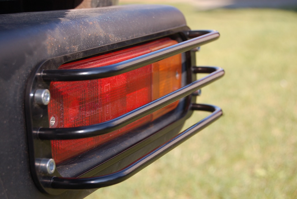

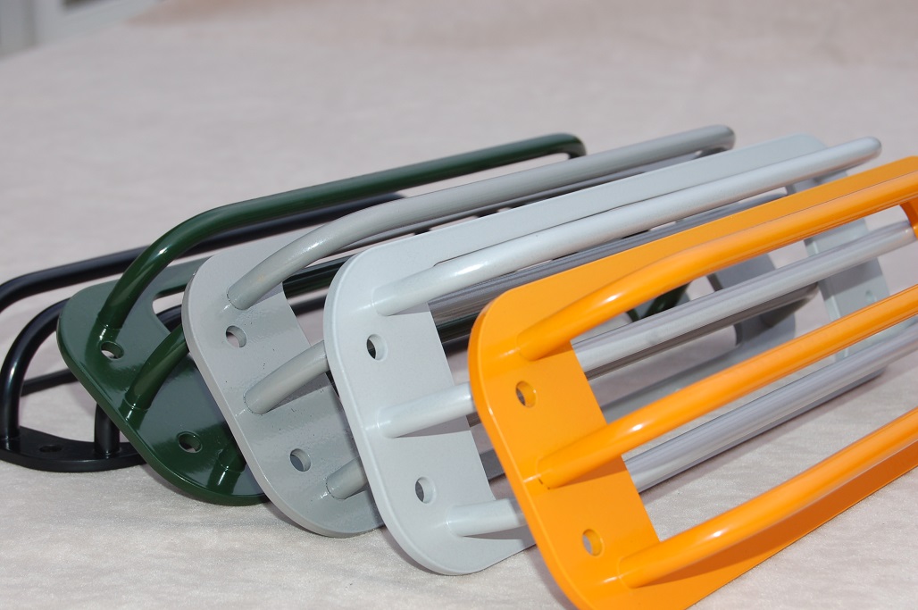

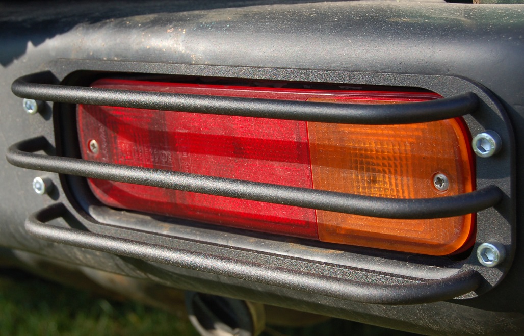

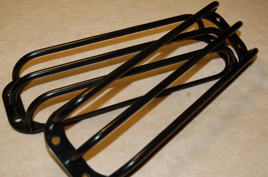

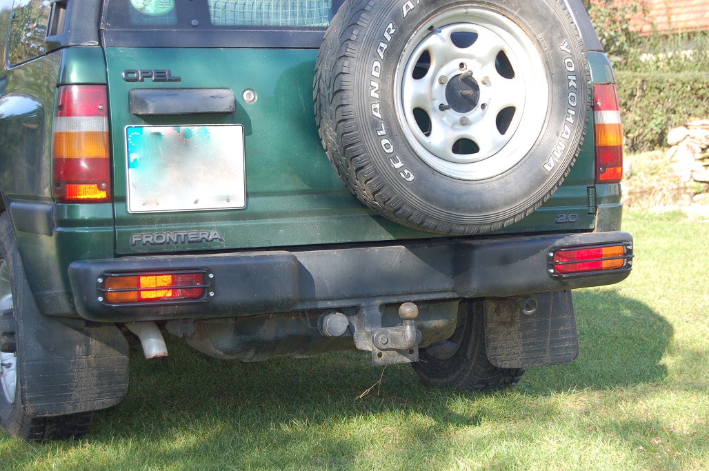

Do rzeczy. Dźwigając swoją Franie z kolan zrobiłem osłony na tylne lampy do zderzaka. Nie będę ukrywał, że jest to, jeden z produktów który będę zamierzał sprzedawać, ale nie to dzisiaj jest moim zamiarem. Produkty te będą dostępne na aukcjach, które temu służą.
Dzisiaj to na czym mi zależy, to Wasza opinia na ich temat. Robiąc je przyłożyłem się i zaprzęgłem wysokiej klasy sprzęt, ale coś mi mogło umknąć.
W związku z tym proszę o wasze surowe, krytyczne jak i pozytywne opinie. Myślę, że lepszego miejsca na takie pytania, jak tu, to nie ma.

Sa rewelacja... ale 99% ludzi jezdząch w terenie frotami na forum ma wywalone te zderzaki , i swiatła z longa.

jak to chcesz przykrecić ?

A także zderzaki i osłony podwozia. Widać, że to nie było dłubane w garażu, więc potencjał jest duży. Ale najbardziej to mnie się marzą blokady mostów... Choćby zwykłe kłowe.

Widać że wykonane bardzo porządnie. Rozwiń zakres produktów tak jak chłopaki piszą to nie będzie Ci brakowało klientów jak ceny nie będą zbyt wysokie. Osłony na dolną lampy faktycznie są popularne tylko w gronie osób które nie jeżdżą w trudnym terenie bo pierwsze co leci to zderzak z lampami.

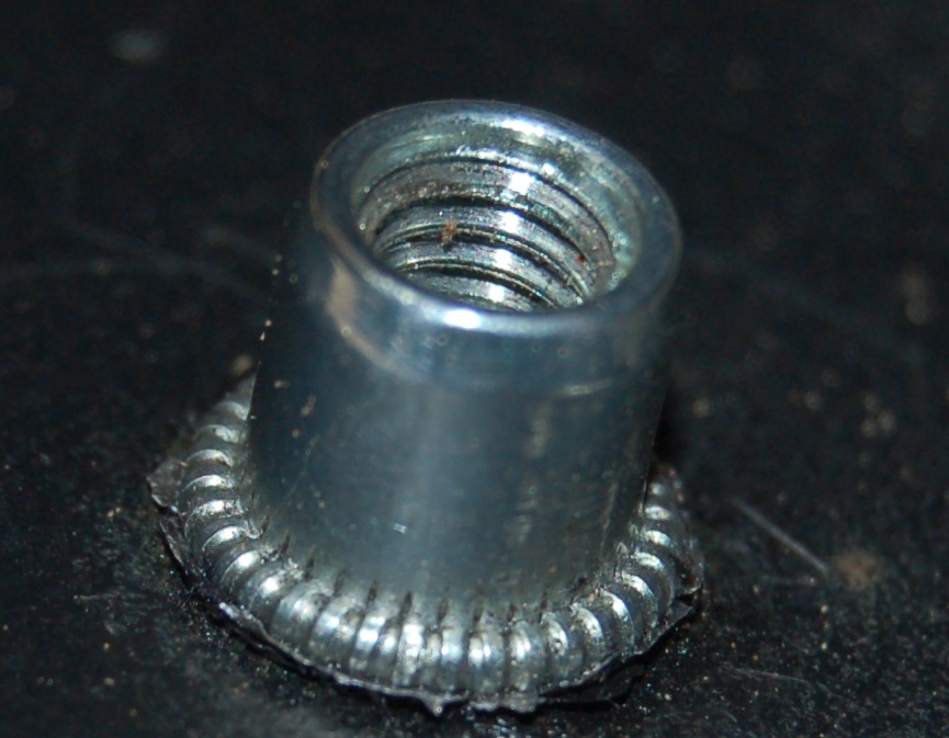

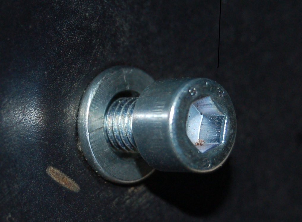

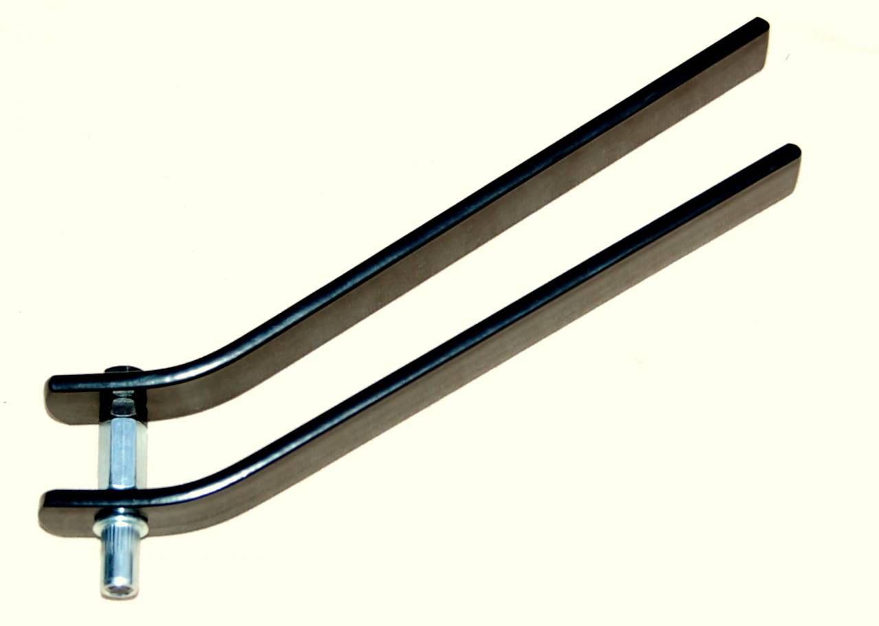

Cieszę się, że to padło, bo o tym nie było mowy. Myślę, że jak ktoś ma Franię, to da sobie radę. Do zamontowania potrzebne jest wiertło 9,5 - 10 :D klucz 10 tka. Całość mocowana jest na nitonakrętki M6 do zderzaka - mega trwałe łączenie. Tak na szybko zrobiłem kilka fotek takiej nitonakrętki w zderzaku z cmentarzyska. W zestawie dodaje "klucz" do zaprasowania nakrętek. Na zdjęciach jest nit zaprasowany właśnie tym urządzeniem. Prosta, ale solidna konstrukcja. Chcąc kupić nitownicę trzeba wydać min 60 zł. Tu jest w zestawie - jak i pozostałe śruby.
291829172919
