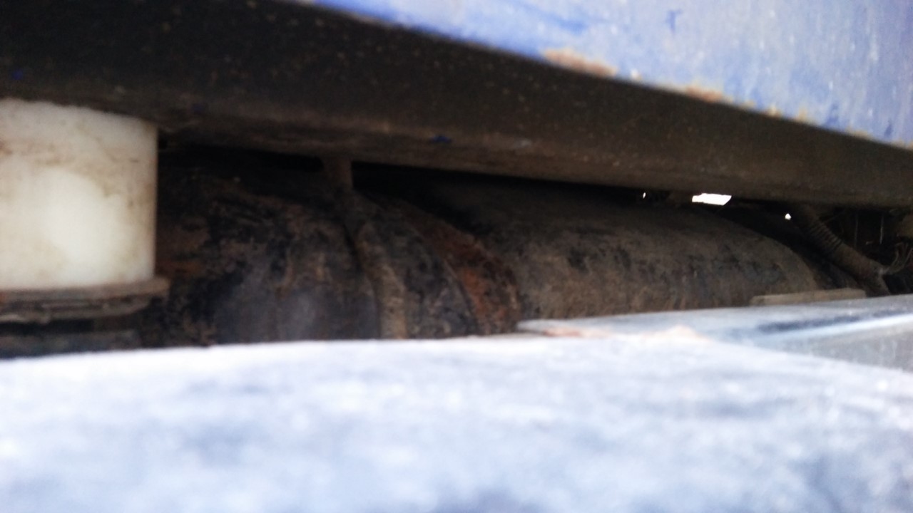

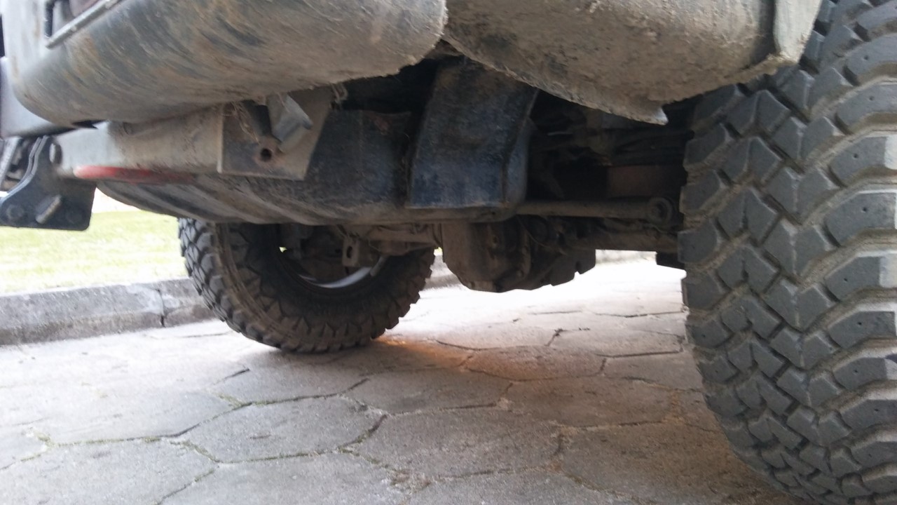

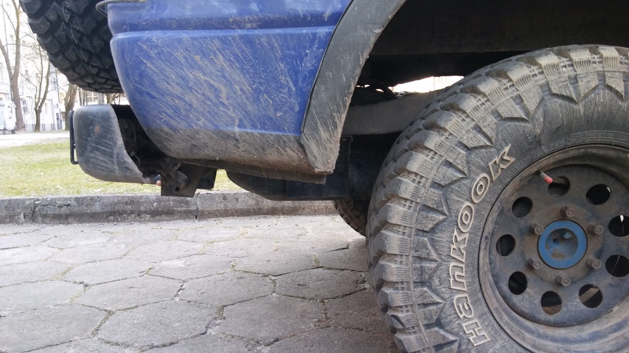

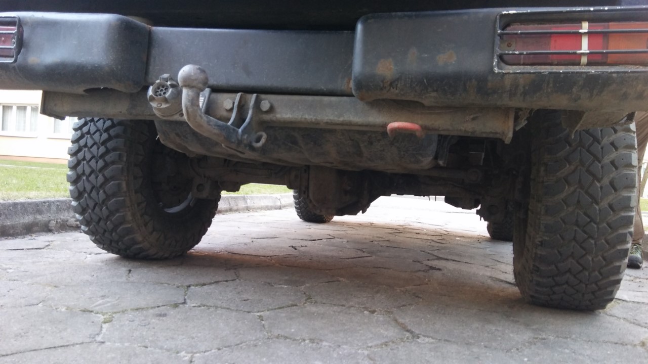

No i po BodyLifcie 2" przyszedł czas żeby podnieść bak o 2" bo cały czas obijałem nim na wszystkich podjazdach i kamieniach...
Zaczęło się od odkręcania 4 śrub, 2 wyszły lajt, 2 się ukręciły, ale po naspawaniu nakrętek udało się wykręcić ;) Następnie odpiąć przewody, kostkę, evap i wydłubać całe bagno jakie tam było :P a było tego sporo :P
3035
Potem chwila zabawy bzitką i migomatem ;)
3036
I taki o to efekt prac ;)
30373038
30393040
30413042
W końcu jak się schylę to widzę że mam jednak sztywny most :P
Pozdrawiam :)
