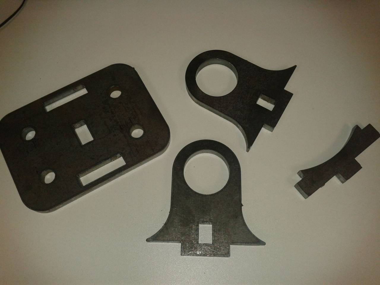

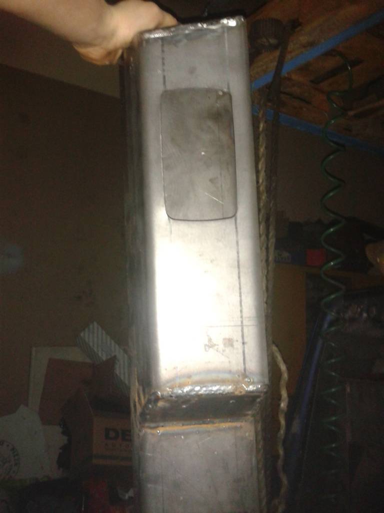

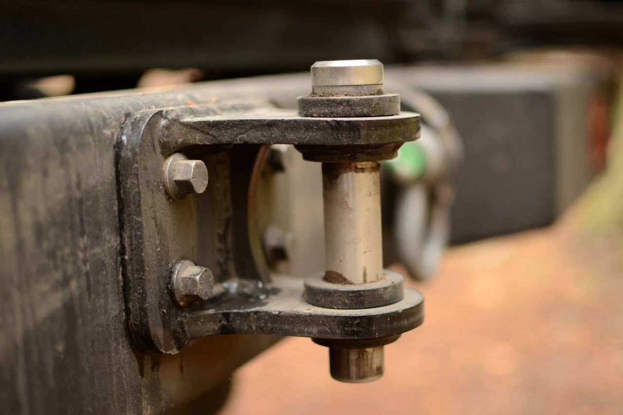

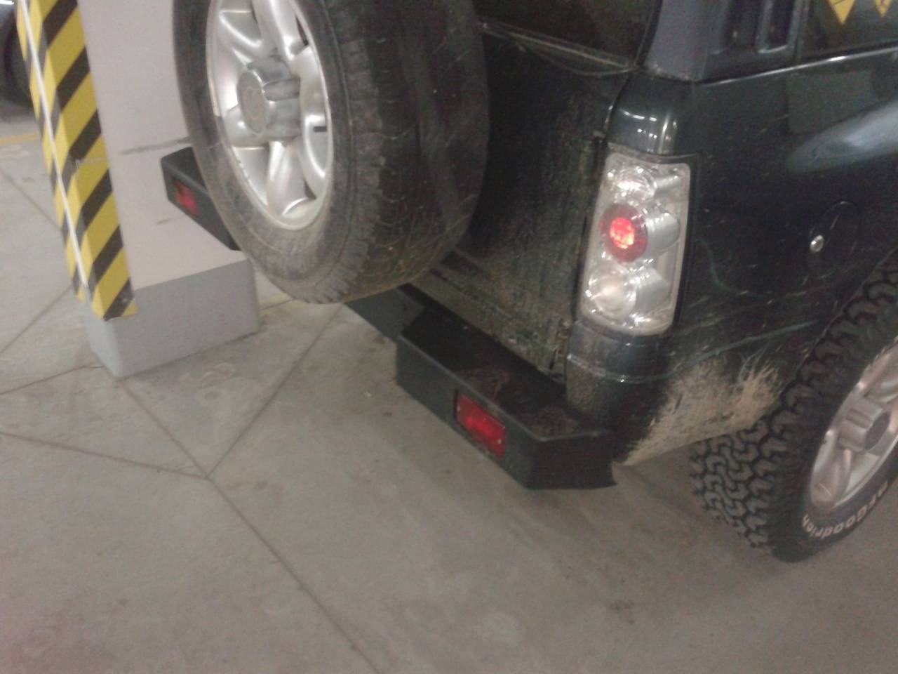

Zapraszam do obejrzenia zderzaka do Frotki A Sport, który ostatnio udało mi się wykonać. Zderzak jest w dużej części wycięty na laserze i pospawany. Gdzieniegdzie naniosłem małe poprawki szlifierką

yodash napisał(a):Te trzy blachy się zazębiają i są przyspawane zarówno od czoła jak i od wewnątrz,
