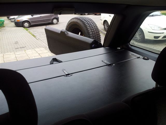

steele napisał(a):Mam bardzo podobną tylko wykonaną z ciężkiej sklejki i wyrywa mi wsporniki z boczków
 Z czego motałeś swoją??
Półka zrobiona ze sklejki 10 mm. Taka grubość to minimum, cieńsza będzie się uginać.
Aby się nie wyrywała z boczków trzeba mocowania osadzić na karoserii.

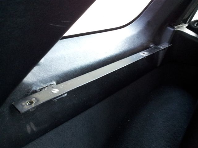

Ja tak zrobiłem. Poprosiłem znajomego blacharza. Zdjął boczki i profesjonalnie zamontował osadzenie.
Na zdjęciu widać blaszkę przymocowaną do karoserii. Taka sama jest po drugiej stronie.
Te blaszki służą jako mocowanie półki. W każdej chwili mogę łatwo rękoma odkręcić półkę i ją wyciągnąć.
