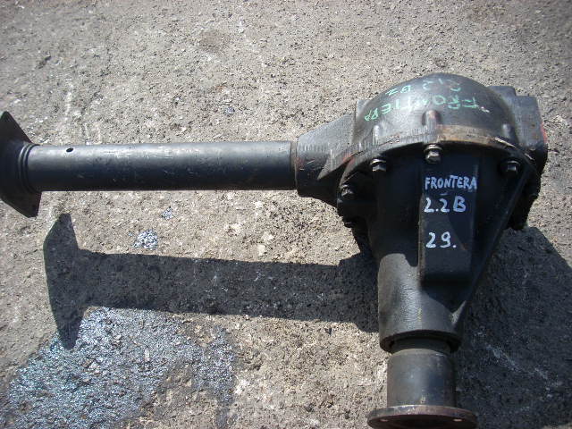

Postanowione wrzucam mosty od B!
Są dwa rodzaje o przełożeniu 4.78 , i tu znowu problem który kupić?
568
i
567
-- Dodano 06 sty 2012 02:40:32 --
ps. zobaczcie o której godzinie piszę :o Spać nie mogę przez ten pierdo.... most :killer:

Ale Ty wiesz że jak tył masz 4.88 to przód też musisz taki mieć? I że jak wymienisz przód na B to tył też?

Ponoć most z B do przodu sporta nie pasuje ale z troopera 2,6 krótkiego na resorach da się założyć ale na 100% pewny nie jestem.

Tak wiem, ale o tyle nie piszę bo uważam że z nim będzie mniej problemu. A z przodem tu już inna bajka, długość półosi, odstęp między miską a mostem, długość wału itd.
-- Dodano 06 sty 2012 15:09:31 --
"Ponoć most z B do przodu sporta nie pasuje ale z troopera 2,6 krótkiego na resorach da się założyć ale na 100% pewny nie jestem."
Kolega tomi napisał że pasują. Czy mógłby ktoś to jeszcze potwierdzić, i ewentualnie coś doradzić ?
-- Dodano 06 sty 2012 15:19:56 --
A skoro od B pasuje do longa, a do sporta pasuje od longa na 100% bo most jest dłuższy ale blachy są inaczej wyprofilowane, to podejrzewam że powinno być ok.
