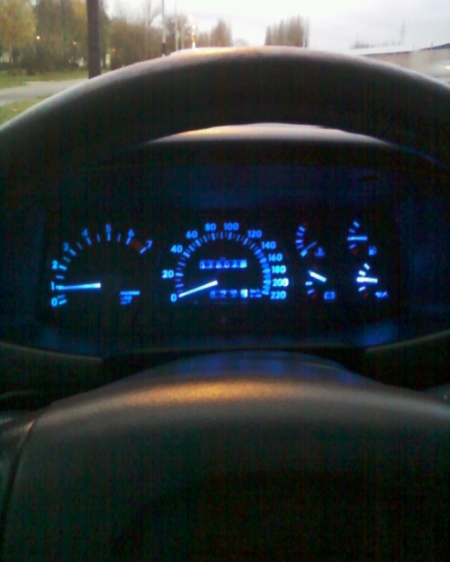

rochas miałeś racje :) wymieniałem ledy na mocniejsze, świecące dookoła i jest naprawę super :)) ale do tablicy nawiewu jednak potrzeba paska z ledami. Przy okazji wymieniłem żarówkę w przełącznikach świateł (banalnie proste ) i w przyciskach podnoszenia szyb, o to już było gorzej :( niestety trzeba fachmana bo żadne diody nie pasowały i trzeba było dolutować rezystory a ja nie mam o elektronice pocięcia :( koszt wymiany 5 zł :))) mam pytanie czy jakoś da się zmienić podświetlanie zegarka ?? mam frotke A, ale po lifcie z 98r. a tam jest inny zegarek niż w poprzedniej wersji fotki :(( i nie wiem jak poradzić sobie z wyłącznikami od przeciwmgielnych świateł :( rozebrałem je, wyjąłem z środka jakąś mleczna szybkę, wymieniłem żarówki ale niewiele pomogło :(
ps. w popielniczce tez jest już na niebiesko hehehhe Wszystkie przydrożne laski moje ! :)))

Postprzez sid30 » 07 lis 2012 19:57:43
poprawione oświetlenie gallery/image.php?mode=thumbnail&album_id=270&image_id=1206&display=popup

Postprzez rochas » 08 lis 2012 06:59:10
poszalałeś kolego :)
ale fajnie wyszło :)
