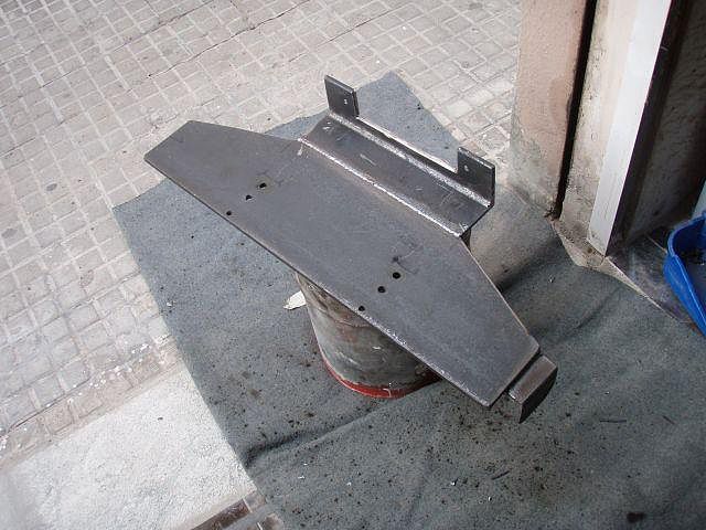

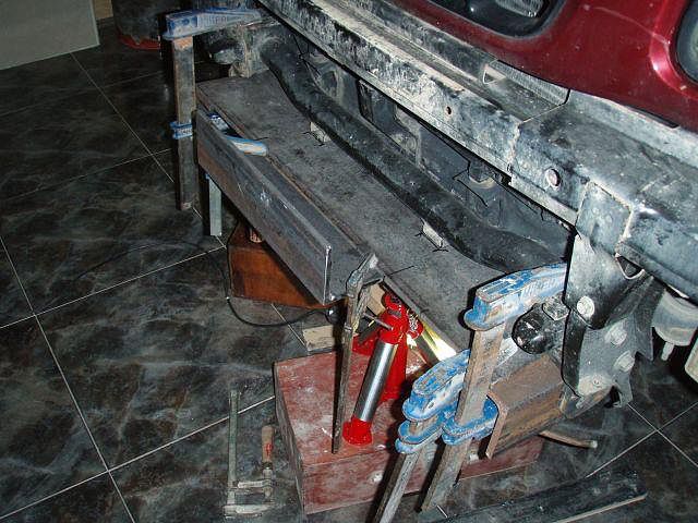

czy waszym zdaniem taka płyta jest dobra czy lepiej nie kombinować i wybrać sprawdzoną z forum?
2602
2603
2604
tak z ciekawości pytam ;)

Czy to blacha #10? Mogłaby być cieńsza i płyta wyszłaby lżejsza. Do czego te dziury pomiędzy mocowaniami? Do mocowania płyty do samochodu? Jak w ogóle ta płyta będzie przytwierdzona?

niki_htl napisał(a):czy waszym zdaniem taka płyta jest dobra czy lepiej nie kombinować i wybrać sprawdzoną z forum?
Ja nie twierdzę, że ta moja jest najlepsza.
Ale to co tu widzę to jakieś nieporozumienie. Niżej się nie dało już tej wyciągarki zamontować?
Skorupa zderzaka całkowicie rozcięta u dołu. Przecież to się rozpadnie wszystko.

Tak tylko zapytałem, aby bardziej doświadczeni powiedzieli co myślą ;)
myślę że jednak wybiorę juz sprawdzony produkt z forum :) ewentualnie jak będzie
czas to sam coś ulepie na jej wzór :)
-- Dodano 15 paź 2015 15:07:35 --
jrzeuski napisał(a):Czy to blacha #10? Mogłaby być cieńsza i płyta wyszłaby lżejsza. Do czego te dziury pomiędzy mocowaniami? Do mocowania płyty do samochodu? Jak w ogóle ta płyta będzie przytwierdzona?
Z tego co widać to przykrecona by byla w miejscu gdzie kangur na 2 sruby i od spodu razem z osłoną do okrągłej poprzeczki,
nie wiem jaka blacha bo to na necie gdzieś wygrzebalem. Raczej RudeBoy ma rację, a nawet napewno, ze zbyt nisko ona jest...

Nisko i do przodu strasznie, kąty będą tragiczne.

ali napisał(a):Nisko i do przodu strasznie, kąty będą tragiczne.
Tak więc ta płyta odpada, no i wszystko jasne :)
