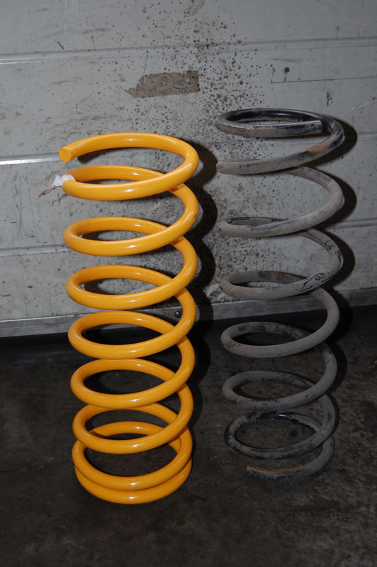

Postprzez ADAM SP3WXO » 19 mar 2009 22:29:34
Mam nadzieję, że dwa tygodnie po lifcie całe zawieszenie się ułożyło. :D
Mogę się więc podzielić wrażeniami.
1. Sprężyny oryginalne były wyższe od nowych. :?: :!: :?: :!: :?: :!: :?: :!: :?: :!: :?:
2. Oryginalne Oplowskie sprężyny wykonane są z drutu 12mm a nowe 14.
3. Oryginalne mają 7 zwoi, nowe 8.
Bałem się, że lift się nie udał, ale po postawieniu na koła auto faktycznie stoi wyżej.
Kilkakrotnie robiłem pomiary, pokazały 4.5 cm. Byłem trochę rozczarowany, bo miało być 2 cale. :?
Najdziwniejsze jest to, że po paru dniach frotka stoi jeszcze wyżej: 5.5cm. Powtórzyłem pomiary jeszcze kilkakrotnie, ale zawsze wynik był ten sam. :shock: :shock: :shock: :shock: :shock:
Wszystkie pomiary wykonywane były w tym samym miejscu, a dokładnie w garażu.
ADAM SP3WXO

Postprzez konik » 19 mar 2009 22:36:04
ADAM SP3WXO napisał(a):
...Najdziwniejsze jest to, że po paru dniach frotka stoi jeszcze wyżej: 5.5cm. Powtórzyłem pomiary jeszcze kilkakrotnie, ale zawsze wynik był ten sam. :shock: :shock: :shock: :shock: :shock:
Za miesiąc do wsiadania będziesz potrzebował drabiny :D

Postprzez sledz » 20 mar 2009 11:47:11
Dobrze podałeś wymiary 12 i 14 mm :!:
sledz
Re: Lift
Postprzez KOBZI » 20 mar 2009 13:49:14
chyba 14 i 16 powinno być
KOBZI
Posty: 1432
Re: Lift
Postprzez Jarek sp3swj » 20 mar 2009 15:04:54
.. 12 oryginal i 14 te żółte co kupił Adam w Lublinie
14 maja moje czerwone z POSPRING - mierzyłem suwmiarką...
16 ma futrzak-sylwian bo miał robione LONG + 100 kG
ENTER :-)
/Jarek Poznań
Jarek sp3swj
Posty: 2001
Pochwały: 12
Re: Lift
Postprzez jack 2.2 dti » 23 mar 2009 12:06:55
16 mam również ja :D I do tego 10 zwoi a nie 8 jak Frota long :mrgreen:
Opel Frontera B sport 2.2 DTI

Postprzez gregorp77 » 23 mar 2009 16:14:43
W mojej frotce też było 10 zwoi i mam longa, a ta ze zdjęcia nie wgląda tak samo jak moja orginalna

Postprzez jack 2.2 dti » 26 mar 2009 16:52:42
gregorp77 napisał(a):W mojej frotce też było 10 zwoi i mam longa, a ta ze zdjęcia nie wgląda tak samo jak moja orginalna
Ta na zdjęciu to frotka B
