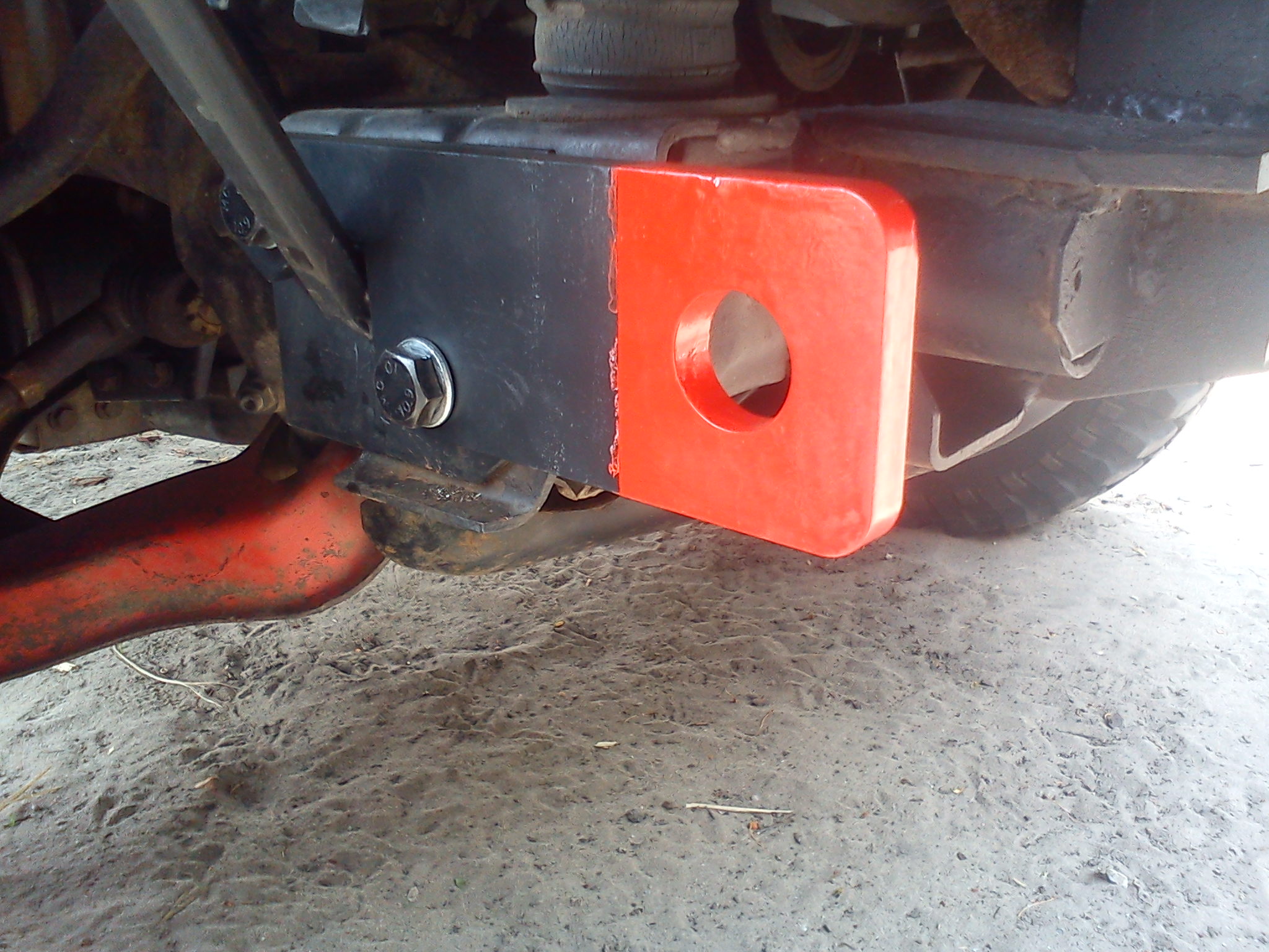

no ja już sie uporałem 8;)

Postprzez RudeBoy » 29 maja 2012 23:09:24
Za mała średnica otworu na szeklę. Do kinetyka zaczepy bezużyteczne...
Szekla 4,75T ma trzpień o średnicy ok 2,3 cm

Postprzez JJKILLER » 29 maja 2012 23:29:55
lala m napisał(a):no ja już sie uporałem 8;) ...
Obawiam się że ten zaczep to tylko do holowania, i to wyłącznie po twardym.
Ja mam zaczep z płytki 11mm grubości, otwór 25mm, grubość ucha dookoła otworu 20mm, wszystko grubo spawane do czoła płytki 12cm/12cm/11mm, i zastanawiam się czy będzie z tego jakiś pożytek w terenie :niewiem:

Postprzez brum » 30 maja 2012 11:55:30
A mnie blood wyciął takie. Blacha 12mm, otwór 30mm, śruby M12 10.9. musiałem tylko podciąć pod wspornik zderzaka.
Może nie nadaję się pod kinetyka ale to najmniejszy problem

Postprzez lala m » 01 cze 2012 18:40:08
jestem otwarty na krytyke bo dzieki temu człowiek się uczy czegos nowego ale prosze Kolegów nie piszcie mi takich głupot że uchwyt z blachy 10mm wystarczy do cholowania i to tylko po twardym...

Postprzez JJKILLER » 03 cze 2012 21:38:36
lala m napisał(a):jestem otwarty na krytyke bo dzieki temu człowiek się uczy czegos nowego ale prosze Kolegów nie piszcie mi takich głupot że uchwyt z blachy 10mm wystarczy do cholowania i to tylko po twardym...
Zmienisz zdanie po szarpaniu kinetykiem.
Życie zweryfikuje wszystko :)
10mm blacha to nie wszystko, ważna jest jeszcze grubość ucha. Możesz dać blachę i 20mm ale jak ucho będzie miało 10mm grubości to przy szarpaniu pęknie jak gumka recepturka...

Postprzez lala m » 04 cze 2012 18:10:51
nie nie jjkiler tu się z Tobą akurat zgadzam że koniec mocowania musi być grubszy żeby szekla nie przerwała bo obspawać blachą to nie problem i rozwiercić tylko chodzi mi o to holowanie i to tylko po twardym.Przecież każdy mający frotke A wie jak wygląda uchwyt do holowania przy przednim"kangurze"więc za ten mały uchwycik targałem uaza z konkretnego błota jak zalał silnik

Postprzez JJKILLER » 04 cze 2012 19:14:16
Chodziło mi bardziej o to że ten otworek co masz to nie za wielki jest, i jeśli rozwiercisz go do min. 20mm to ścianki ucha będą za wąskie do szarpania. A w taki otwór jak masz teraz nie wsadzisz zbyt dużej szekli, tym samym nie za wiele możesz pod nią podpiąć poza holowaniem. Jak sam wspomniałeś o uchwytach pod kangurem, tam jest znacznie większy otwór niż w Twoim uchwycie.
