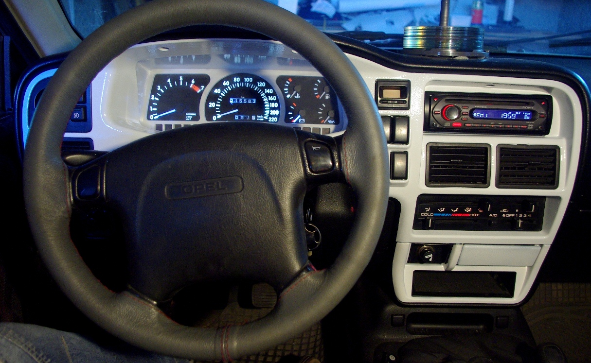

Postprzez gmoll » 17 mar 2010 20:02:16
Witam. Dzisiaj zabrałem się do podświetlenia mojego przechyłomierza oryginalne podświetlenie jest kiepskie.Efekt pracy przedstawiam na zdjęciach.W rzeczywistości dużo ładniej to wygląda niż na fotkach.Ogólnie jestem bardzo zadowolony 2 godziny pracy wygląda naprawdę ładnie.Podświetlenie zrobione na diodach.Kompas też przerobiłem. Usunąłem pomarańczowy ochydny plastik a po oświetleniu diodą ukazała się piękna niebieska barwa.Kompas niestety nie działa w mojej frotce a informacja na nim widoczna na fotkach jest stała i nie ulega zmianie. Podłączyłem pod odpowiednie styki wyświetlacza prąd i wyświetliłem sobie właśnie takie wzkazanie kompasu tak że jeżdżę cały czas na północ :wink:
Oczywiście przechyłomierz pochodzi z pajero

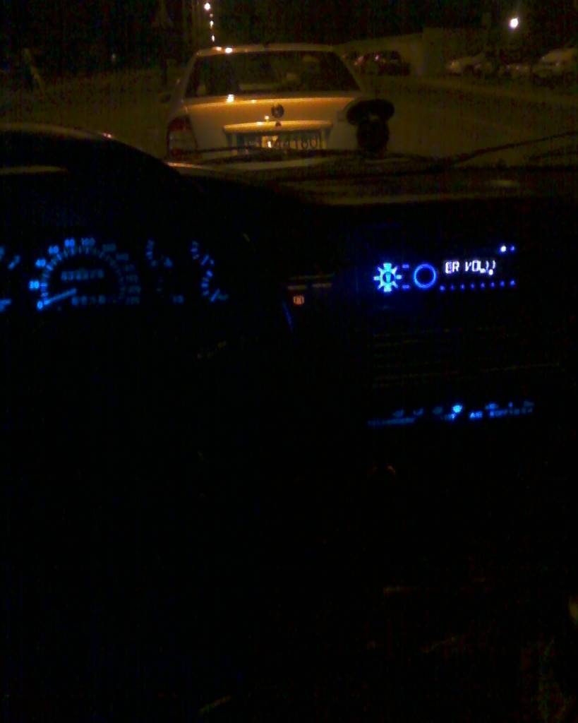

Postprzez sid30 » 27 sie 2012 20:20:25
witam
niestety jestem bardzo średnio uzdolniony manualnie wiec tylko wymieniłam żarówki na diody i efekt jest średnio zadowalający :( światło jest przyciemnione i stad moje pytanie czy żeby było jasno niebieskie to trzeba zmyć coś zielonego o czym czytałem w postach powyżej ?? jest to konieczne ? i co dokładnie mam tam zmyć ??? kierunkowskazy mogą być zielone a ręczny czerwony itp chodzi mi tylko o same zegary i ta tablice od nawiewu i ogrzewania

Postprzez rochas » 02 wrz 2012 12:10:04
sid30 napisał(a):witam
1023
być może kupiłeś "punktowych" ledów ja do licznika wstawiłem takie świecące na okrągło myslałem ze będą zbyt jasne ale są ok963 wieczorem może opstrykam jak to wygląda w nocy, pod kontrolki razcej trzeba właśnie te mniejsze punktowe a pod nawiewy trzeba poprostu kupić pasek ledów na 12 V i się pobawić to jeszcze przede mną więc nie potrafię mówić o szczegółach
