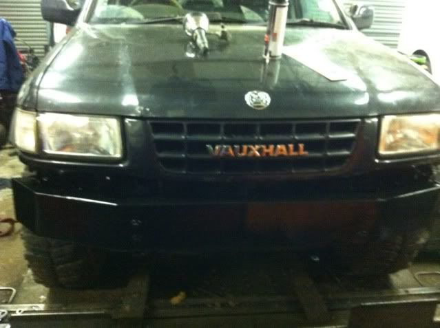

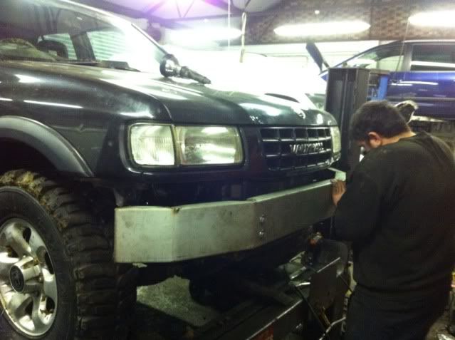

Tylko, że wyciągarki nie włoży :<: Poza tym to zupełny standard, tak to właśnie najprościej zrobić: odpowiedni ceownik, ponacinać, zagiąć, zespawać. Mógłby jeszcze pokazać przód od dołu, żeby było widać mocowania i ślizg. Nie widać też czy jest zastrzał usztywniający boki a bez niego drzewo może łatwo zdefasonować to dzieło.

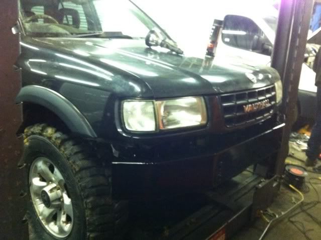

i jak sie wam podoba juz na gotowca ? mysle ze moj montek kiedys bedzie miec cos podobnego ...

Moim zdaniem zbyt mocno budę widać, osobiście jeśłi miałbym do wyboru to wolałbym coś klasycznego.

Postprzez RudeBoy » 25 mar 2014 22:18:30
ARD to prawie jak ARB :mrgreen:
Szymon buda będzie podcięta
Re: Zderzak skrzynkowy, realizacje, rozmowy
Postprzez adrianee36 » 25 mar 2014 22:19:53
zgadza sie buda bedzie podcieta, wiec nie bedzie tak widac ;)

Postprzez jrzeuski » 25 mar 2014 22:46:18
U mnie we Frocie przed tą blachą od budy wisi sobie jeszcze skraplacz od klimy. Przy takim zderzaku nie przeżyłby pierwszego wypadu w teren.
Pokaż jak chcesz budę podciąć skoro ta blacha trzyma błotnik i nadkole, przynajmniej we Frocie.

Postprzez blublu1 » 25 mar 2014 22:51:48
jrzeuski napisał(a):U mnie we Frocie przed tą blachą od budy wisi sobie jeszcze skraplacz od klimy. Przy takim zderzaku nie przeżyłby pierwszego wypadu w teren.
Da się podciąć bardzo łatwo . Nic tam nie trzyma niczego - ot taki kawałek blachy , w zamierzeniu konstruktora miał " zamknąć " tył zderzaka oryginalnego .
