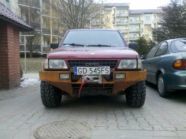

wrzuce mój nowy zderzak może komuś sie spodoba i coś sobie takiego zrobi

Ładny :>:

Podobny do Brumowego, ładny :>:

będzie trzeba jeszcze dospawać dół żeby dokręcić go dodatkowo w 2 miejscach.

Ładny, ale ja i tak będę kombinował taki, żeby winch był na grillu.

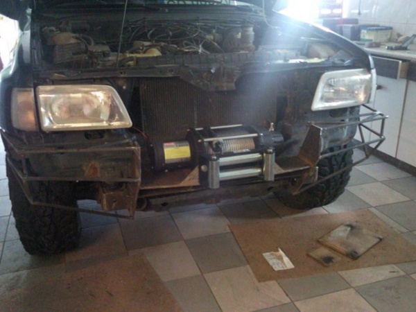

a ja takie cos uklepałem ostatnio w przerwie swiatecznej ;)

Rura u góry troche cienka. Reszta ze zdjęć ok.

no tez tak myslałem ze troszke cieko moze wygladac, w nastepnym projekcie bedzie wieksza (2 cale)
