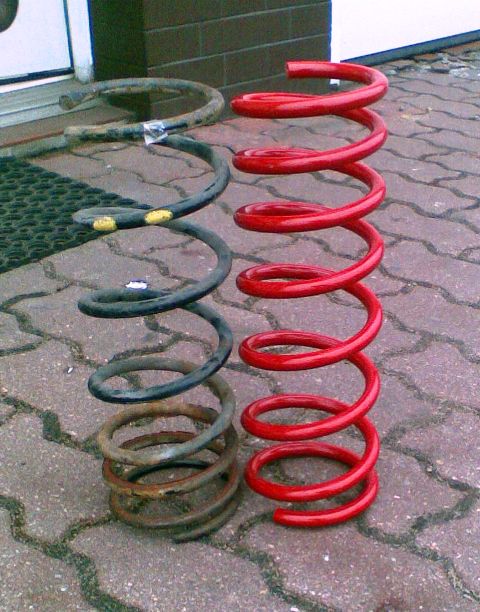

Postprzez Jarek sp3swj » 29 sty 2009 11:09:22
Sprawiłem sobie prezencik...
Na fotce widac oryginalną sprężyne od krótkiej Frotki B i dorabianą w http://pospring.pl/
Starą jestem ręcznie w stanie wcisnąc na ~5cm podczas gdy nową na ~1cm
kolejne kroki planowane.....
/Jarek Poznań

Re: Lift
Postprzez KOBZI » 29 sty 2009 12:09:34
czyli zrobiłes sobie twardsze zawieszenie?? o 1" większe?
dobrze myślę?
pzdr
