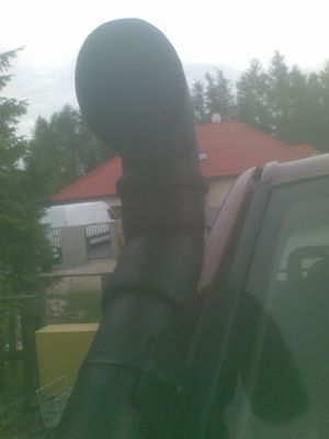

W końcu powoli się zbieram za złożenie snorka do kupy.
Zanabyłem rurę gumową zbrojoną textylem, światło 60mm, śr. zewn. 75mm
do tego kolanka z kibelrury, śr. 75mm, 67st. nachylenia, i drugie 90st nachylenia (na kominek)
to 67st będzie nasadzone węższą częścią na rurę i w to kolanko będzie wetknięte to 90st.
Kominek to kolanko 90st. obcięte zgrubienie na uszczelkę i wmontowany w pozostałość grill od radiatora z procesora. Z blachy wycięty i wywinięty daszek.
Oczywiście kolanka będą opsikane czarnym matem.

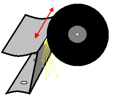

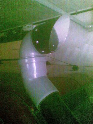

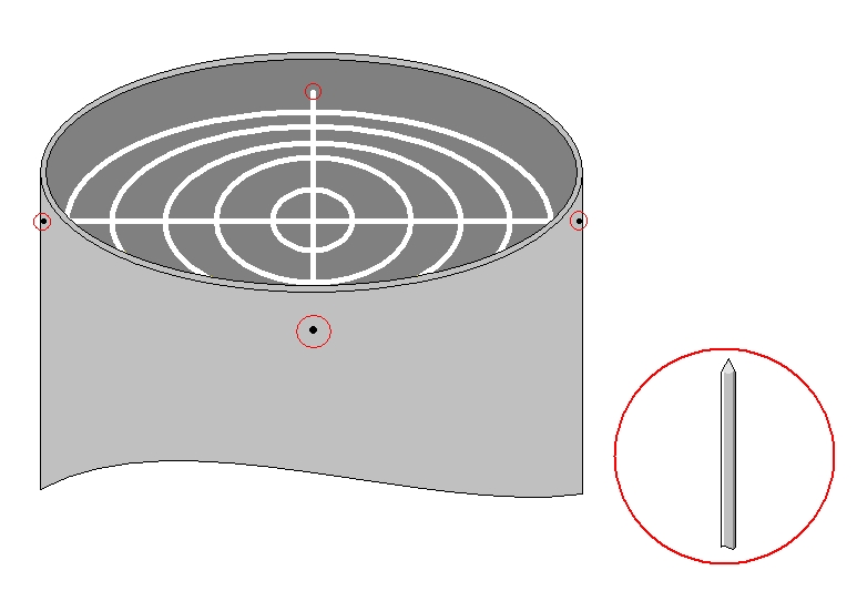

W grillu zaostrzyłem końce poprzeczek (w dużym kółku), a w rurze (ok 1cm od krańca rury) nawierciłem cztery punkty (w kółeczkach) na te poprzeczki. Najpierw ścisnąłem rurę i wsadziłem dwie poprzeczki w otworki, potem ścisnąłem w poprzek i wsadziłem następne dwie poprzeczki w otworki. Jak puściłem rurę to prostując się wcisnęła się na poprzeczki grilla i wycentrowała go.

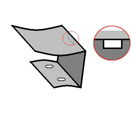

Na mocowanie mam taki pomysł. Na dwie śrubki mocowane do słupka, na górnej, szerszej części leżeć będzie rura, a przymocowana będzie cybantem, przechodzącym przez to prostokątne wycięcie (w kółku)
Re: SNORKEL
Postprzez jrzeuski » 14 cze 2011 12:17:55
JJKILLER napisał(a):Na mocowanie mam taki pomysł. Na dwie śrubki mocowane do słupka, na górnej, szerszej części leżeć będzie rura, a przymocowana będzie cybantem, przechodzącym przez to prostokątne wycięcie (w kółku)
Ja kombinowałem nad jednoczęściową obejmą zaciskaną śrubami i przykręcaną do słupka, ale Twój pomysł jest lepszy, bo pasuje do każdej średnicy rury, więc jak przyjdzie czas na lepszy model, to nowych obejm nie trzeba będzie motać. Poza tym można je łatwo wykonać z grubszej blachy, żeby były sztywniejsze. Tylko nie wiem czy uda mi się wyciąć taki ładny otwór, ale coś wymyślę :gears:

Po zagięciu lecisz diaxem po kancie i zeszlifowujesz na wylot tak aby rozkręcony cybant przeszedł.

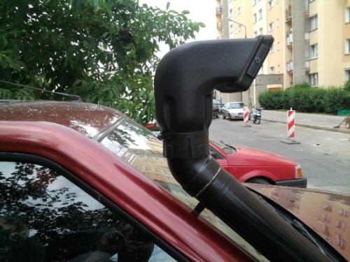

U mnie wyszło tak (jeszcze malowanie zostało):
Koszt materiałów na kominek to niecałe 10zł (nity, blachę i siatkę miałem jako pozostałości z innych robótek). Siatki nie widać, bo drut równie cieniutki jak aparat w komórce :D Musicie uwierzyć na słowo, że tam jest albo poczekać na lepsze foty jak Frota wyjedzie z garażu w pełnym rynsztunku :boss:
Ale mam pytanie co do kominka (do praktyków). Czy zasysa Wam wodę z opadów czy odwracacie kominek do tyłu jak zaczyna padać deszcz czy śnieg jadąc szosą z większą prędkością? A może kominek ma jakieś odwodnienie? U siebie mógłbym wpuścić rurę głębiej w kominek tworząc kieszeń poniżej wlotu rury i tam wywiercić od spodu otwór, którym woda będzie wypływać (zamiast lecieć do rury jak już się uzbiera odpowiedni poziom). Kominek siedzi na rurze za pomocą wywiniętych uszczelek od rur fi50 (pasują świetnie uszczelniając i usztywniając połączenie kominek-rura bez konieczności zaciskania opaską czy innych kombinacji), więc woda nie ma teraz jak wyciekać inaczej jak przez rurę w dół do filtra :<:
@wikked: Na zewnątrz można dać i fi200, ale jak to upchnąć pod błotnik? :niewiem: Oczywiście można puścić po wierzchu błotnika i na końcu zapodać kolano 90 wprost do filtra, ale ja nie mam ochoty poszerzać sobie samochodu (i tak czasem ledwo się mieszczę rysując błotniki). Poza tym dalej i tak jest wąsko (przejście przez budę i kolano wejściowe do filtra). Można to przerabiać, ale czy jest sens? :niewiem: Co do przepływu to rura do trocin i tak jest pięknie karbowana, więc na przepływ laminarny nie ma co liczyć nawet jak jest prosta, więc kolanka już bardziej nie zaszkodzą. Diesel sobie poradzi, bo ma turbinę, ale oczywiście przy fi60 będzie mniej obciążona niż przy fi50. Jak zamontujesz turbinę wyciągową w domowym kominku to też nie będziesz się musiał martwić o cug i kombinować z kolanami i przekrojami :D
PS. Z tego co mierzyłem to fi60 powinno jeszcze dać się wcisnąć z szyby w błotnik na wprost (bez kolanka), ale myślę nad zgnieceniem trochę rury w imadle, żeby przyjęła kształt owalny i dziura w błotniku mogła być mniejsza a rura nie schodziła zbyt nisko tworząc syfon (i znów problem wody :!: ). Oby tylko nie pękła :4lk: Ale o tym zdecyduję dopiero po zdjęciu błotnika i sprawdzeniu ile jest przestrzeni do podłużnicy (może trzeba będzie wygiąć koniec rury tworząc kolanko).
Re: SNORKEL
Postprzez Kristoffer » 22 cze 2011 10:12:47
A co ten komin tak wysoko nad dachem,będziesz zbierał szyszki z drzew :?
Frontera B Sport RS
Ratownik XTR
lift IRONMAN 3"
Dotz Dakar 15 ET+12J7
BFG AT 31x10.5
Kristoffer
Posty: 265
Obrazki: 16
Lokalizacja: Płock
Re: SNORKEL
Postprzez jrzeuski » 22 cze 2011 10:22:09
Bo rura leży oparta o maskę. Wczoraj tylko kominek zdążyłem zmajstrować. Jak wytnę dziurę w błotniku, to wszystko pójdzie niżej. O ile to jeszcze nie wiem, ale najwyżej dotnie się tak, żeby całość nie wystawała ponad dach.
PS. A może lepiej tak zostawić i będzie łódź podwodna? Tylko kolor nie pasuje, bo wiśniowy zamiast żółtego :mrgreen:

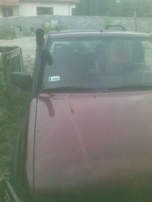

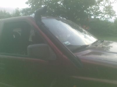

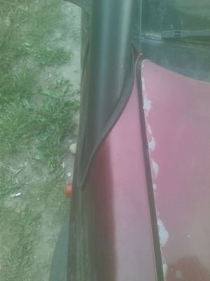

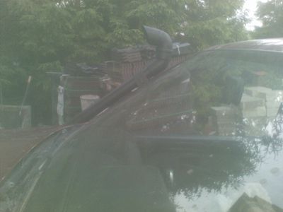

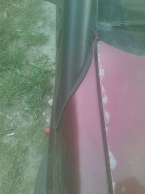

Postprzez JJKILLER » 23 cze 2011 20:11:09
No i stało się. Mimo włamania i kradzieży wszystkich elektronarzędzi, nie poddałem się i dokończyłem snorka tym co mi zostało.
Modyfikacji zostały poddane słupki snorka, zrezygnowałem z montowania ich pod uszczelkę szyby na rzecz montowania ich do słupka.
Obrazek Obrazek Obrazek Obrazek Obrazek Obrazek Obrazek
Daszek, już wcześniej opisywałem, ale po pomalowaniu grubym matem prezentuje się sympatycznie.
Obrazek Obrazek
Po zamontowaniu wszystkiego (rura od oposs'a była wprost idealna do gumowego snorka) wygląda to tak
Na razie snorek, poprzez daszek jest zamocowany jednym cybantem, ale jeszcze muszę kupić jeden i zamocować do drugiego słupka.

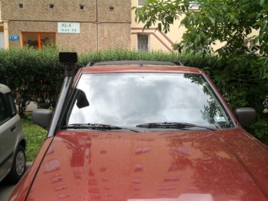

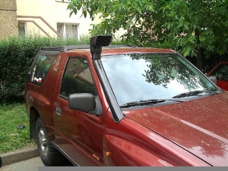

Postprzez jrzeuski » 23 cze 2011 21:36:41
Mój snorkel też gotowy:
Nie sądziłem, że będzie z tym aż tak ciężko. Na początek musiałem się pozbyć zbiornika podciśnienia, który blokował całą przestrzeń pod błotnikiem przy fabrycznym chwycie powietrza. Najlogiczniej byłoby go przenieść pod lewy błotnik, ale się okazało, że przewody podciśnienia są z jakiegoś plastiku i ani je wygiąć inaczej ani rozłączyć. Chyba były wyginane i zaciskane na gorąco :shock: . Stosownej dmuchawy nie miałem, więc stanęło więc na przeniesieniu zbiornika pod maskę tak, żeby nie ruszać oryginalnych przewodów. Żeby zrobić dość miejsca musiałem przenieść elektrozawór sterujący EGRem. Dorobienie mocowań to już był pryszcz. Mam foty jak to wygląda, ale do niniejszego posta już nie mogę wrzucić (ograniczenie forum). Jakby kogoś zainteresowały to wyślę na priv. Po wyrzuceniu zbiornika można już było rozciągnąć i umocować rurę do trocin idącą od filtra. Mieści się idealnie między nadkolem a podłużnicą.
Kolejny problem to wycięcie dziury w błotniku. Po wstępnych przymiarkach okazało się, że nie ma szans upchnąć rury fi60 pomiędzy podłużnicą a błotnikiem. Tu pozazdrościłem posiadaczom Sportów i ich bardziej wyprofilowanych błotników. Ale wrodzony upór nie pozwolił mi się poddać. Rura powędrowała do imadła i końcowy odcinek przyjął kształt eliptyczny zmniejszając wymiar do fi55 (w imadle ściskała się nawet do 50, ale sprężynowała i bałem się, że szew nie wytrzyma). To było dalej za mało, więc przyszła kolej na podłużnicę. Ciężki młotek skutecznie przekonał ją, żeby ustąpiła nieco miejsca rurze :mrgreen: Teraz można było już wycinać otwór w błotniku, ale dalej wychodziło, że skończy się prawie na nadkolu. Ponieważ wygięcie rury nie wchodziło w grę (brak odpowiedniego sprzętu a poza tym była już jajowata), więc musiałem zapomnieć, że rura będzie biegła równolegle do krawędzi szyby i pogodzić się z faktem, że kominek będzie wystawał poza obrys auta. Także jakby ktoś chciał pójść w moje ślady i wstawić rurę metalową, to niech lepiej znajdzie najpierw dojście do giętarki do rur albo skombinuje stosowne kolanka (najlepiej elastyczne). Inna opcja to wymienić błotniki na wersję od Sporta (mocowania chyba pasują?).
Jazda próbna nie wykazała żadnych zmian w pracy silnika. Wkręca się na obroty tak samo, moc jak dawniej. Na wolnych pracuje równo. Jedyna różnica to piękny świst w kabinie przy otwartym oknie pasażera i pełnym bucie. Siatkę w kominku trochę wessało, ale się trzyma :D Teraz kolej na próbę (pod)wodną :twisted: Konik, naprawiaj Frotkę i lecimy na Marsa :guns:
