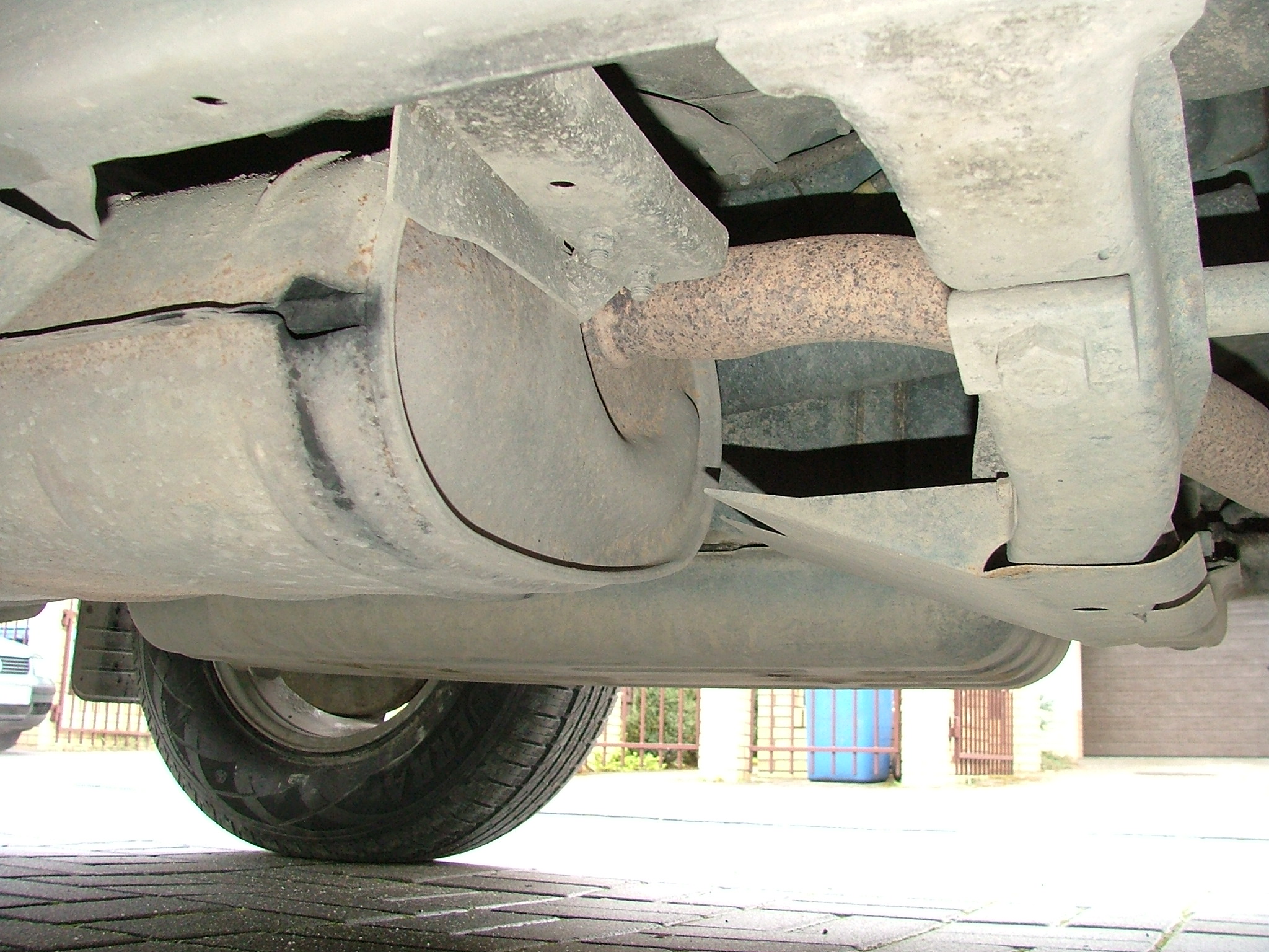

Mam pytanie czy ktoś próbował zmotać osłone tłumika, chodzi mi o frotke A. tłumik wystaje dosyć mocno poniżej ramy i w terenie jest możliwe zachaczenie nim o ziemie lub jakieś korzenie i kamienie, co może spowodować jego uszkodzenie lub urwanie

U mnie we Frotce B kiedyś tłumik tez był gruby
http://sp2swj.sp-qrp.pl/Frontera/01%20% ... dmucha.JPG
może nie tak bardzo jak u ciebie - ale był pękaty :-)
Potem musiałem załozyc nowy - kupiłem WALKERA - okazał się duzo cieńszy i teraz napewno mniej wystaje
Zobacz na zdjęciu z linku i pomyśl o założeniu blachy-zakladki która by zachodzila na tłumik
Z tego co wiem Jack2,2dti ma zmotaną jakaś dodatkową blache osłaniająca tłumik - ale on też ma wersje B - czyli mozna to traktowac bardziej jako pomysł niż gotowe rozwiązanie :-)

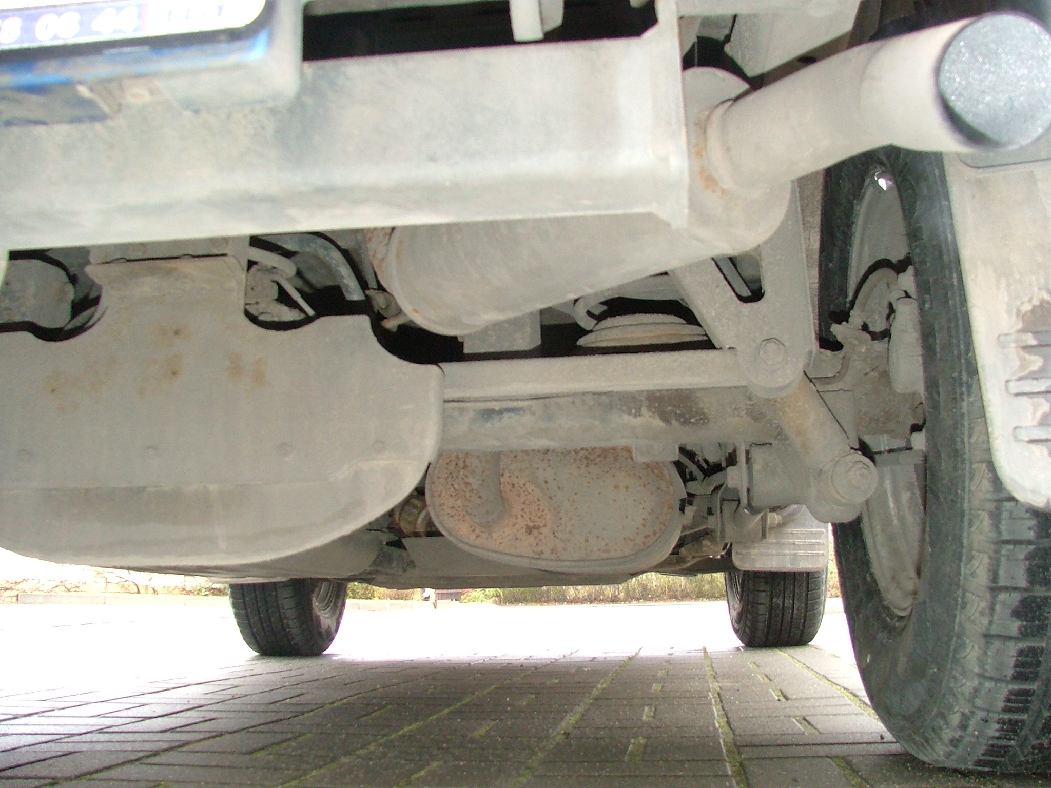

Widok oryginalnego tłumika od tyłu http://sp2swj.sp-qrp.pl/Frontera/05%20wydech.JPG
widać że na szczęście nie zmniejsza prześwitu - czyli nowy Walkera musi "zawadzać" jeszcze mniej.
Postaram sie zrobic zdjecie z tej samej perspektywy nowego.

gregorp77 napisał(a):Mam pytanie czy ktoś próbował zmotać osłone tłumika, chodzi mi o frotke A. tłumik wystaje dosyć mocno poniżej ramy i w terenie jest możliwe zachaczenie nim o ziemie lub jakieś korzenie i kamienie, co może spowodować jego uszkodzenie lub urwanie
jak znajdę chwilę czasu to pstryknę Ci fotkę jak jest u mnie
wywalony mam środkowy tłumik (katalizator) którym już kilka razy ziemię zebrałem i mam wstawioną strumienicę
jako ostatni tłumik mam tłumik od żuka :) i wszystko w ramie pochowane
