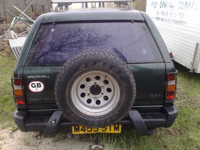

Postprzez FROTERKA » 03 lis 2009 12:07:50
Estetycznie ale czy nie przydałoby się jeszcze w środku poprzeczne wzmocnienie ? Czy to podłużne się nie wegnie w lampę pod naporem ?

Postprzez wikked » 03 lis 2009 12:25:37
osłony są dobre do........... rozbicia lamp, w każdym razie je wspomagają (rozbicie). Uważam że to zbędne kilogramy.

Postprzez konar55 » 03 lis 2009 16:10:47
Witam
Wiktor tajemnica tkwi w mocowaniu za lampa jest blaszka ktora je chroni i w cenie lamp w sklepie poloneza dalem za nie 5 zlociszy za sztuke

Postprzez konar55 » 17 kwi 2011 16:52:33
Witam
Semir moje osłony na lampy tylne zostały wykonane indywidualnie
gdyż kształt tylnych lamp nie jest prosty jak wygląda to na pierwszy rzut oka.
Zostaly zrobione z pretów wygietych do kształtu lamp i ze sobą pospawanych .
Jednak mocować trzeba do karoseri a nie do lampy. Są na miejscu już drugi rok i spełniaja swoją rolę .

Postprzez Semir » 18 kwi 2011 20:02:02
Witaj. Te osłonki sa fajne choć dla mnie prakuje choćby 2 poprzecznych zmocnień.
Robił ci je ktoś czy sam sie bawiłeś i jakie były koszty tego zabiegu.

Postprzez Listek1212 » 26 lip 2011 13:49:38
Witam!! Mam pytanie do starych wyjadaczy :razz: Chodzi mi o to czy posiada ktoś na swojej Frotce osłony na reflektory z tyłu??? Potrzebuje ich dokładniejsze zdjęcia, gdyz zastanawiam sie czy czegoś takiego nie założyć.. :niewiem: tylko teraz pytanie, czy takie ramki w razie jakiejś stłuczki nie narobią więcej szkód niż to warte...??? Porszę o jakąś poradę, chodzi mi o cos takiego jak na fotce poniżej.

Postprzez jrzeuski » 26 lip 2011 13:58:03
Te osłony pomagają jedynie na gałęzie, żeby nie zbiły kloszy przy cofaniu. Przy dzwonie karoseria ucierpi bardziej niż bez nich. Ale lampy do Longa są drogie (można w ogóle kupić same klosze a nie całe lampy?), więc warto je chronić. Moje są pobite od paru lat, ale na razie żadna menda się ich nie czepiła :4lk:

Postprzez Listek1212 » 26 lip 2011 14:17:52
FROTERKA napisał(a):wpisz w szukajkę "osłony tylnych lamp"
Faktycznie jest temat tylko nie tutaj szukalem, przepraszam :razz:
jrzeuski napisał(a):Nie ten dział. Tu są tylko rozwiązania problemów.
A te osłony pomagają jedynie na gałęzie, żeby nie zbiły kloszy przy cofaniu. Przy dzwonie karoseria ucierpi bardziej niż bez nich. Ale lampy do Longa są drogie (można w ogóle kupić same klosze a nie całe lampy?), więc warto je chronić. Moje są pobite od paru lat, ale na razie żadna menda się ich nie czepiła :4lk:
Mi chodzi o otarcia, dzwon niestety i tak uszkodzi wszystko. Ale gałęzie to juz inna bajka i mogą faktycznie pomóc :wink:
