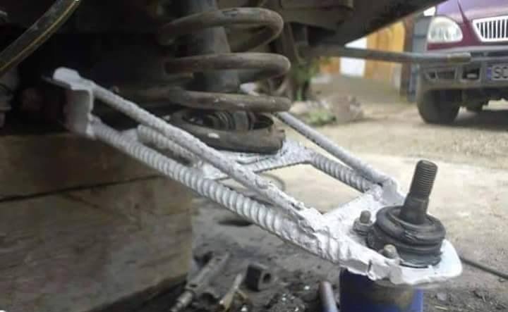

Postprzez szymon.ha » 11 gru 2015 23:54:34
Re: Przednie zawieszenie na sprężynie
Postprzez cinek1983059 » 12 gru 2015 19:20:16
szymon.ha napisał(a):
:shock: :shock: :shock: to jest druciarstwo w dosłownym słowa znaczeniu, ale dobra też baza jako prototyp do zrobienia konkretnego wahacza :D

Postprzez brum » 12 gru 2015 19:31:38
Ktoś budował dom i mu zostało.

Postprzez Galus » 13 gru 2015 16:21:27
Podobnie wyglądał mój pierwszy wahacz zrobiony na próbę. Ze starej, zardzewiałej rury od CO. Mam go nadal. Zostawiłem jako wzór.
