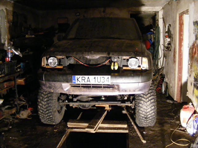

Postprzez przemia » 02 lut 2011 22:46:18
Pierwsze przymiarki... Jeszcze w trakcie wycinania niepotrzebnych elementów do wahaczy.

Re: sztywny most przedni
Postprzez Arni » 03 lut 2011 11:39:56
No no, nieźle! :>: A co to za oponki?
Arni
Postprzez przemia » 03 lut 2011 12:02:20
Arni napisał(a):No no, nieźle! :>: A co to za oponki?
Nalewki Monster Wolf
http://ecoopony.sklep.pl/30570R16_MONSTER_MT_WOLF_OPONA_BIEZNIKOWANA_ecoopony-55.html
Postprzez Arni » 03 lut 2011 16:50:38
Fajnie bo masz kanał na garażu....ja nie dysponowałem takim udogodnieniem :P
Postprzez Pawel » 03 lut 2011 18:48:41
...ja nawet garażu nie mam... :?
Oponki ala Maxxis Mudzilla, a most ala Arni :?:
Postprzez przemia » 03 lut 2011 19:54:24
Pawel napisał(a):...Oponki ala Maxxis Mudzilla, a most ala Arni :?:
Niech będzie że a la Arni, z patrola k260 tylko ja mam przełożenie 4,62.
Arni napisał(a):Fajnie bo masz kanał na garażu....ja nie dysponowałem takim udogodnieniem :P
Uwierz mi że chętnie zamieniłbym ten kanał na wyższy garaż i podnośnik kolumnowy... w nowym domu będę miał i kanał i kolumnowy i wyżej :mrgreen: kwestia tego w którym stuleciu... :glaszcze:
Postprzez Pawel » 03 lut 2011 20:27:18
Tył też zmieniałeś :?: Przecież nie było takich przełożeń...
Postprzez przemia » 03 lut 2011 20:48:04
Pawel napisał(a):Tył też zmieniałeś :?: Przecież nie było takich przełożeń...
Tzn w czym nie było takich przełożeń?
Tył też będę zmieniał - tzn auto stoi na kobyłkach więc można powiedzieć że obydwa z Patrola będę montował bo innych nie mam już.
