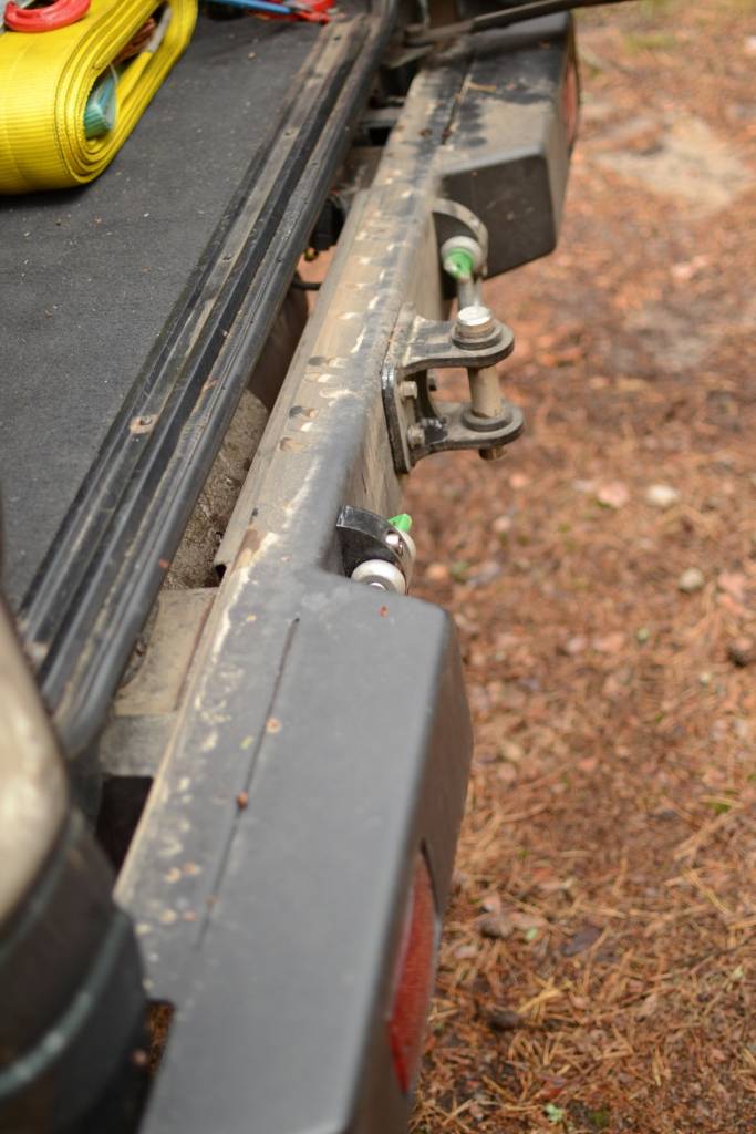

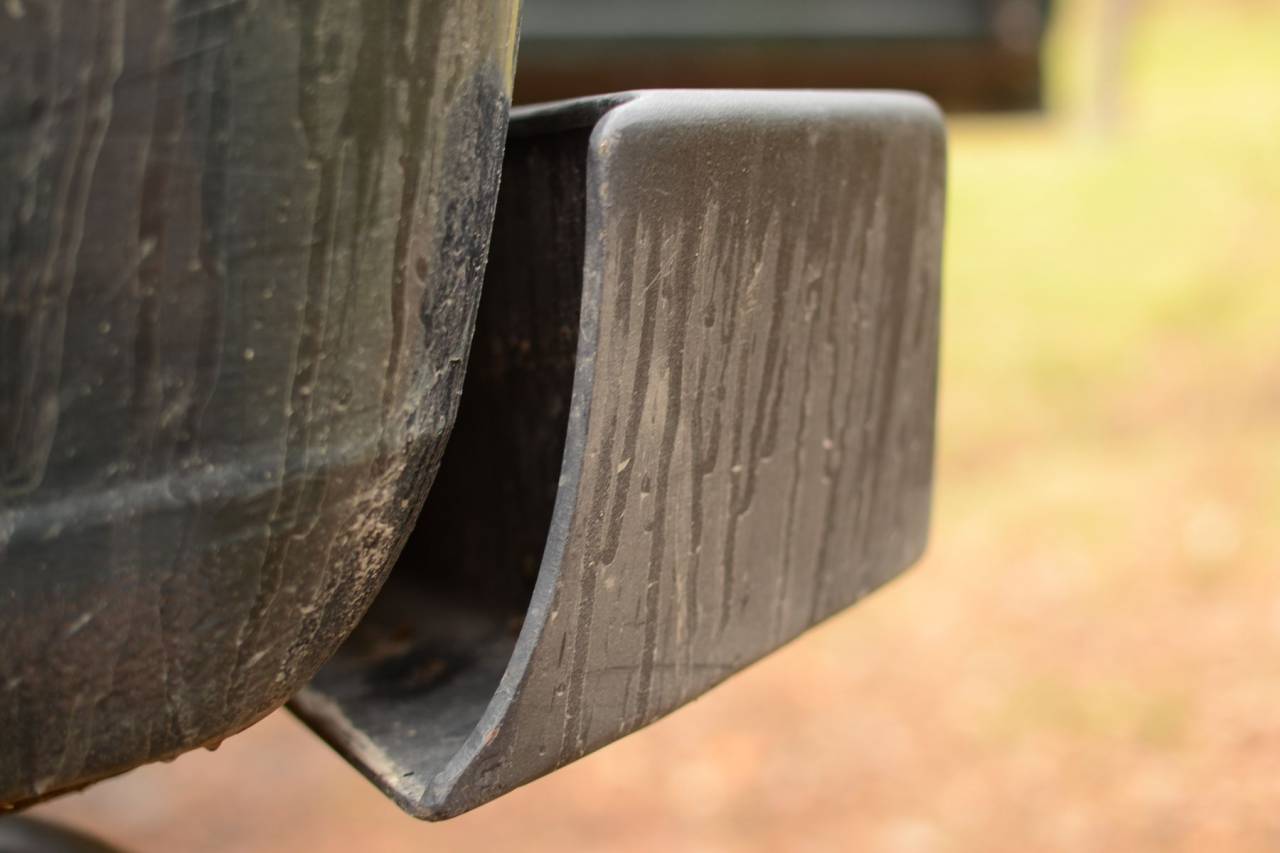

Zapraszam do obejrzenia zderzaka do Frotki A Sport, który ostatnio udało mi się wykonać. Zderzak jest w dużej części wycięty na laserze i pospawany. Gdzieniegdzie naniosłem małe poprawki szlifierką - nie wszystko udało mi się zaplanować na komputerze. W całości wykonany z czarnuchy blachy 5mm i pomalowany proszkowo. Projekt miał jak najbardziej przypominać orginał ale miał wzmocnić ramę i zapewnić dobre uchwyty pod kinetyka i pod liny statyczne. Hak sworzniowy jest wykonany przeze mnie, został wycięty laserem z blachy 10mm i pospawany, sworzeń wykonany z kwasówki - zapewnia dobre mocowanie liny kinetycznej. Wieszaki na szekle są raczej pro forma nie mają możliwości skrętu w poziomie ale do zaczepienia liny od wyciągarki lub do statycznego holowania się nadają, a spełniają również funkcję zawiasu do bagażnika na rowery, który zrobiłem pod zderzak. Komentarze mile widziane
