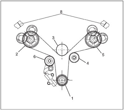

Postprzez Ziemian1107 » 26 gru 2016 12:33:11
Proszę schemat prawidłowy dla potomnych :D
Takie jest prawidłowe ustawienie wałków Dzięki Drech
