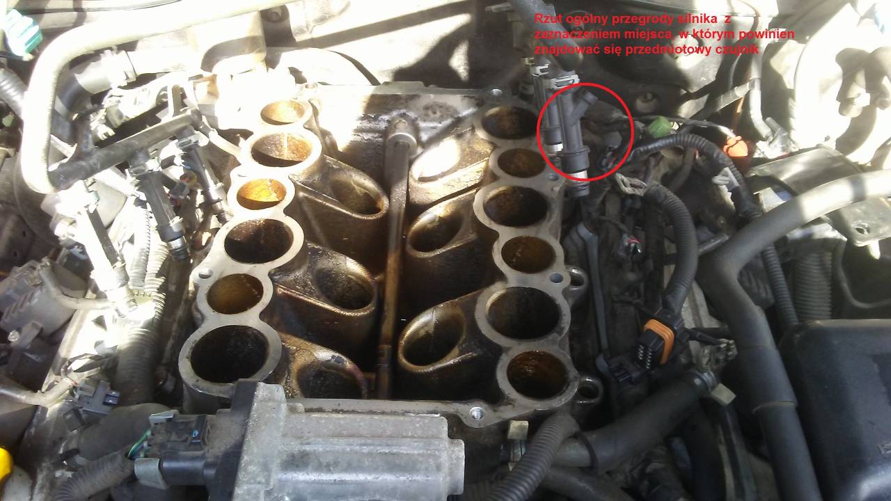

Panowie, czy w tym silniku (6VD1) występuje czujnik położenia wałka rozrządu?
Zakupiłem takowy czujnik nr części 10456541 (nr katalogowy podany przez serwis OPLA), sugerując się schematem https://opel.7zap.com/pl/car/u99/p/1/27-2/#3
Lecz niestety mój mechanik nie może go zlokalizować.
Czy macie jakieś doświadczenia w tym zakresie?
Zdjęcie w poniżej

Patrząc na silnik, od strony podniesionej maski.
Prawa głowica, pod regulatorem ciśnienia paliwa.
Raczej trzeba zwalić kolektor ssący, ale jak ma małe gibkie paluszki to może się uda.
Inaczej tylko wymacasz kabel z wtyczką wciskając paluchy pod kolektor.
w czerwonym kółeczku.

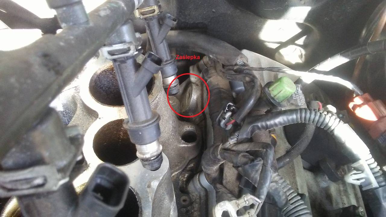

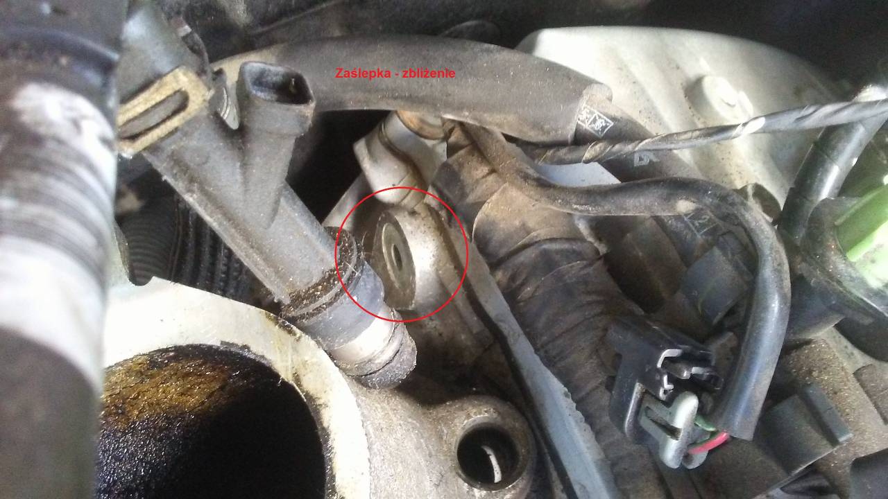

Serdecznie dziękuję za odpowiedź.
Kontaktowałem się już z osobą, która wg mojej oceny posiada szeroka wiedzę w tym zakresie.
Mam tu na myśli autora publikacji http://www.szarbia.com/index.php?p=art_detal&dzial=3&kat=8&pkat=52&pkat2=0&id=96
Bardzo chętnie mi pomógł, lecz niestety w moim aucie w tym miejscu jest zaślepka i nie jest tam doprowadzony żaden przewód.
Pytanie brzmi jak to auto w ogóle jeździło? Czy ten czujnik znajduje się w innym miejscu? Nie mam pojęcia.
Silnik na pewno jest oryginalny. Kupowałem już do niego różne części.
Nie jestem mechanikiem, próbuję jedynie wesprzeć mojego mechanika.

Rozumiem, że chodzi o tą pokrywę, w sensie plastikowej nakładki zdobiącej wierzch silnika. Mój pojazd taką posiada. Jest z 2001 roku.
Poniżej zamieszczam zdjęcia.
