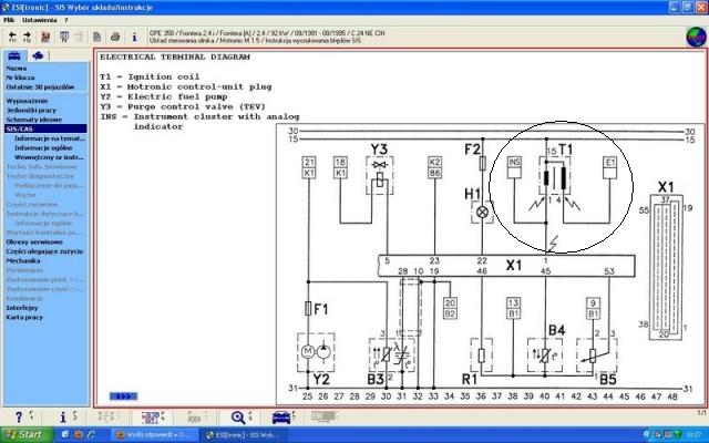

szladziu napisał(a):najlepiej jak ktoś co ma frontere 2.4 sprawdził by u siebie ;) a jeszcze jedno do cewki idzie tylko jedna kostka ?? bo w cewce jest jedna kostka wsadzona a dwa wejścia ma ;)
Masz tyle danych że możesz śmiało działać dalej

zasilanie na cewke jest ale 11,7 a akumulator ma 12.8
to w sumie dobra wartość równie dobrze w sumie mogło ci pokazać 0 v i też mogło być dobrze
napięcie na wejściu do cewki nie jest "ciągłe" i pojawia się od kilku (podczas rozruchu) do kilku tysięcy (przy wysokich obrotach) razy na sekundę. Częstotliwością oraz momentem pojawiania się tego napięcia steruję komputer posługując się przy tym czujnikiem wału korbowego
zwykły multimetr może w ogóle nie pokazać tego napięcia lub pokazać niewłaściwą wartość ponieważ nie jest przystosowany do pomiaru tak szybko zmieniających się wartości, dopiero na porządnym mierniku z dużą częstotliwością próbkowania lub na oscyloskopie można odczytać prawidłową wartość
Podsumowując uważam że napięcie 11,7v można uznać za prawidłowe przy pomiarze zwykłym miernikiem

Postprzez maciar » 20 mar 2011 17:59:00
"to w sumie dobra wartość równie dobrze w sumie mogło ci pokazać 0 v i też mogło być dobrze
napięcie na wejściu do cewki nie jest "ciągłe" i pojawia się od kilku (podczas rozruchu) do kilku tysięcy (przy wysokich obrotach) razy na sekundę. Częstotliwością oraz momentem pojawiania się tego napięcia steruję komputer posługując się przy tym czujnikiem wału korbowego" :shock:
To chyba mówimy o innym kabelku.Zasilanie stałe ma być pytanie gdzie kolega mierzył ? Złącze ins do zegarów a E1 wysokie napięcie do rozdzielacza.Schemat był na początku wątku

Postprzez hirek_gda » 20 mar 2011 19:14:52
mój błąd :(
cewka powinna mieć +12v cały czas po przekręceniu kluczyka, a sterowana jest impulsami masy z komputera
