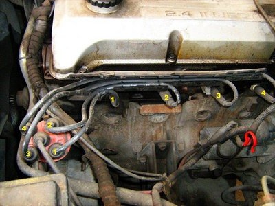

Postprzez macx15 » 26 mar 2012 13:38:31
bede wdzieczny anwet za rysunek z painta jak to ma isc bo u mnie na kopulce nie ma nic

Postprzez JJKILLER » 26 mar 2012 16:14:40
Kolejność połączeń kabli ze świecami w 2.4i
A tu z opisem

Postprzez macx15 » 26 mar 2012 17:06:43
dzięki za pomoc. U mnie sa inaczej napewno zapiete. wyjalem wtryski wygladają ok.

Postprzez macx15 » 27 mar 2012 16:22:36
Dzięki pomocy jjkilera od nowa kabelki podpialem zagadał. Za chwilę zgasł i znowu zagadał teraz jezdzi zobaczymy jak dalej.
