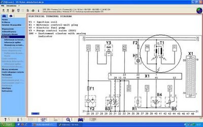

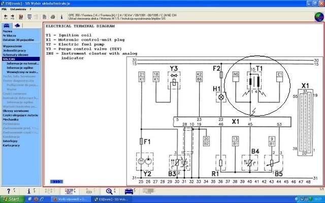

szladziu napisał(a):najlepiej jak ktoś co ma frontere 2.4 sprawdził by u siebie a jeszcze jedno do cewki idzie tylko jedna kostka ?? bo w cewce jest jedna kostka wsadzona a dwa wejścia ma
Masz tyle danych że możesz śmiało działać dalej
zasilanie na cewke jest ale 11,7 a akumulator ma 12.8
