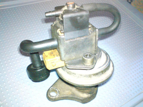

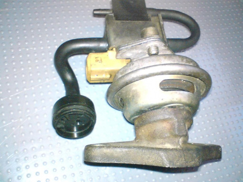

Postprzez WoJ-CiE » 23 kwi 2012 18:49:19
Frontera A 2.2i pytanie: czy to coś z lewej ze zdjęcia ma tak po prostu wisieć do niczego nie podłączone? Na samej górze zaworu jest jeszcze małe czerwone pokrętło - warto zmieniać ustawienie tego pokrętła?
WoJ-CiE
Re: [A2.2]Zawór EGR
Postprzez brum » 23 kwi 2012 22:07:31
To ma tak wisieć.
