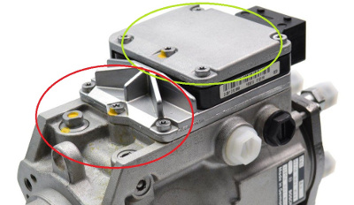

Postprzez polaris » 19 maja 2018 17:34:32
Cześć, mam taki objaw. Pokrywa sterownika pompy sucha, a obok mokro. Nie drastycznie, ale wydać, że zalega ciecz. Czy to może być nieszczelność na pokrywie zaworów? Na zdjęciu na czerwono zaznaczyłem część z osadzającym się wyciekiem.
