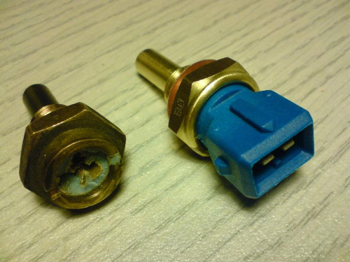

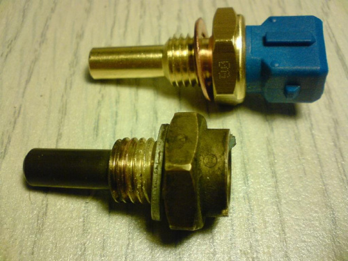

Drugi czujnik temperatury - na wskaźnik deski rozdzielczej - okazał się trochę kruchy i przy odkręcaniu ukręciłem plastikowy łeb... Nowy dostępny za 18zł, starego już nie muszę czyścić :) Czujnik jest dokładnie tam, gdzie pisał Brum, przesłaniają go przewody od świec.
