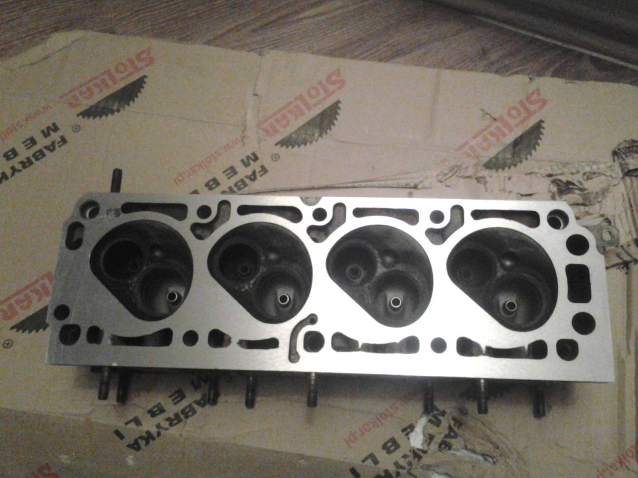

Postprzez ram22 » 25 mar 2014 17:46:28
Moze pomozecie,,
Rozerwalo zbiorniczek wyrownawczy plynu chlodzacego. W serwisie powiedzieli ze to ze starosci. Po wymianie na uzywke w db. stanie odsadzilo dol chlodnicy. Okazalo sie ze bym przedmuch na uszczelce glowicy i watpliwej jakosci korek na zbiorniku wyrownawczym.
Po wymianie uszczelki i korka na zbiorniczku rozerwalo nowa chlodnice;/
Co jest przyczyna i co dalej z tym zrobic bo juz rece opadaja a portfel corac lzejszy.. Dodam ze silnik to X20SE.
Czy glowica c20ne rozni sie od tej z x20se?

Postprzez brum » 25 mar 2014 17:55:07
pęknięta głowica?

Postprzez ram22 » 25 mar 2014 18:15:49
chlodnice udalo mi sie uratowac. teraz jezdze na delikatnie przykreconym korku od zbiorniczka, Jak mam sprawdzic czy glowica jest peknieta?
Mam 2 glowice dzis odebralem z planowania tylko teraz problem z dokupieniem uszczelek. Wiesz moze gdzie kupie zestaw uszczelek do x20se?
ram22
glowica od x20se czy moze od c20ne?
Postprzez ram22 » 25 mar 2014 18:42:42
2029
Co to za glowica!? od x20se czy moze od c20ne?
ram22
Re: Nadzcisnienie w ukladzie chlodzenia!
Postprzez brum » 25 mar 2014 19:01:05
Kupisz to w kazdym sklepie.
A sprawdzić powinni podczas planowania.
