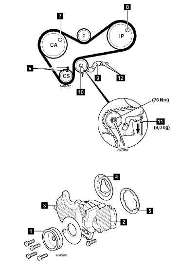

sprawa banalnie prosta i trzeba się starać żeby spieprzyć. Chyba jeden z najprostrzych rozrządów jakie było mi dane robić.
po zdjęciu pasków wentylatorów i osłon rozrządu (nie będę o tym pisał bo zbyt oczywiste) ustawiamy koło pompy na znak i w jednym z otworów koła w obudowie bloku jest otwór jeśli dobrze pamiętam fi6. Wkręcamy tam śrubkę i blokujemy koło. W tej pozycji blokujemy też koło rozrządu. Popuszczamy śrubę napinacza (są dwie) i zrzucamy pasek. Wymieniamy rolkę napinacza. Zakładamy nowy pasek tak aby był ślicznie wyprostowany z prawej strony silnika i na kole rozrządu, pompy i koła pasowego wału korbowego. Naciągamy rolkę napinacza (niech ktoś sprawdzi jaki ma być naciąg bo nie pamiętam) dociągając nakrętką. Składamy wszystko i znów kilka tysięcy przed Nami.

1/ Jak ustawić tak rozjechany rozrząd, bo podstawą jest ustalenie 1go cylindra w górnym położeniu. Czy ustawienie koła pasowego wału korbowego znakiem na znak wystarczy i ustawienie w tym położeniu kół pompy i rozrządu na pozycjach do zablokowania? Bo tłok 1 cyl ma być w fazie sprężania, a nie wydechu. Jak to zgrać, bo już trochę zgłupiałem, mimo, że rozrząd w kilku silnikach robiłem, ale zawsze „normalnie”, nie po takiej akcji.

Kręć kołem "zaworowym" aż będziesz miał "mijankę" zaworów na pierwszym cylindrze - wtedy powinno zgrać się ze znakami. Następnie ustaw znaki na pompie. Zablokuj. Później zostaje już tylko wał i koło pasowe, ale z którym znakiem ma się pokrywać igliczka to nie pamiętam... :?

Balkandriver napisał(a):tłok 1 cyl ma być w fazie sprężania, a nie wydechu. Jak to zgrać,
Najprościej obserwować zawory na tym cylindrze i pozycję tłoka (ze znaków na kole). W suwie sprężania zawory są zamknięte a przy wydechu otwarty jest wydechowy.
