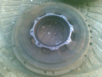

:dupa: długo sprzęt nie pośmigał. nie wiem co jest teraz ale objawy są takie że na wolnych obrotach pracuje niby normalnie, a po zwiększeniu zaczyna strasznie drgac i coś stuka w silniku ( na dole w tylnej części) ,jednocześnie trzymając nogę na pedale sprzęgła czuc pulsowanie dośc mocne.dzwoniłem do Maciara to powiedział że albo pękł wał albo koło dwumasowe się rozsypało, ale koło powinno stukac na wolnych obrotach a przy dodaniu gazu lub wciśnięciu sprzęgła ucichac, dlatego mam pytanie czy koło dwumasowe zawsze tak się zachowuje przy rozpadaniu jak mówił Maciar, czy znacie inne przypadki, i może macie inne sugestje co tym razem mi się mogło zjebac przy takich objawach. Aha ciśnienie oleju w normie więc to raczej nie panewka.

Postprzez jrzeuski » 01 lis 2011 18:30:11
KAMIL 73 napisał(a):mam pytanie czy koło dwumasowe zawsze tak się zachowuje przy rozpadaniu jak mówił Maciar
Dokładnie to ukręciło już większość nitów trzymających obie części koła a jak się urwie ostatni to :stop: Ja jeździłem parę miesięcy głowiąc się co to za dźwięki są.
EDIT: I jeszcze jedno. Zastanawiałem się potem, co mogło być przyczyną i wykombinowałem, że możliwe, że za słabo przykręciłem koło do silnika po regeneracji sprzęgła, bo jak zdejmowałem to urwane koło, to część śrub mocujących była poluzowana. A pamiętam, że jak ściągałem sprzęgło za pierwszym razem, to się musiałem uwiesić na kluczu, żeby śruby puściły. No to teraz tą metodą je dokręciłem i na razie jest cisza :1:

Postprzez KAMIL 73 » 02 lis 2011 22:58:55
rozebrałem to jebane sprzęgło i na oko wszystko jest ładnie, docisk bez żadnych uszkodzeń, tarcza jest nowa, jedynie przy podwarzeniu wkrętakiem pomiędzy dwie części koła dwumasowego górna częśc da się odchylic milimetr, ale nity wszystkie ok. Czy obie części koła dwumasowego powinny byc całkowicie na sztywno względem siebie ( nie chodzi mi oczywiście o ruch skrętny ) ?

Postprzez maciar » 03 lis 2011 05:38:59
Powinny ale milimetr nie robił by tyle ambarasu.Wg mnie to nie ten luz.jak by było bliżej to bym przujechał :(

Postprzez jrzeuski » 03 lis 2011 08:38:51
Mówiłem Ci, że w środku pomiędzy kołami są jeszcze inne nity. I to właśnie ich część ścięło powodując ten luz i wibracje. Te nity będzie widać dopiero jak koło się rozpadnie na dwie części. Fotki dałem w Poradach Technicznych, ale tu masz linki bezpośrednie:
download/file.php?id=2195
download/file.php?id=2196
