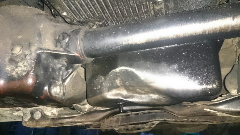

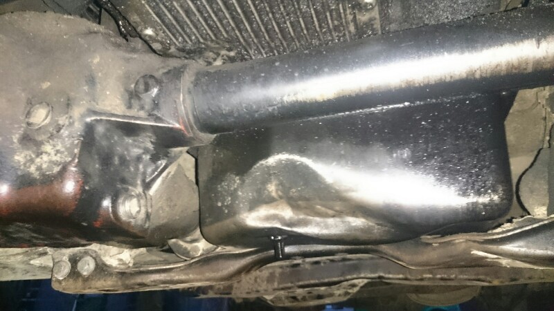

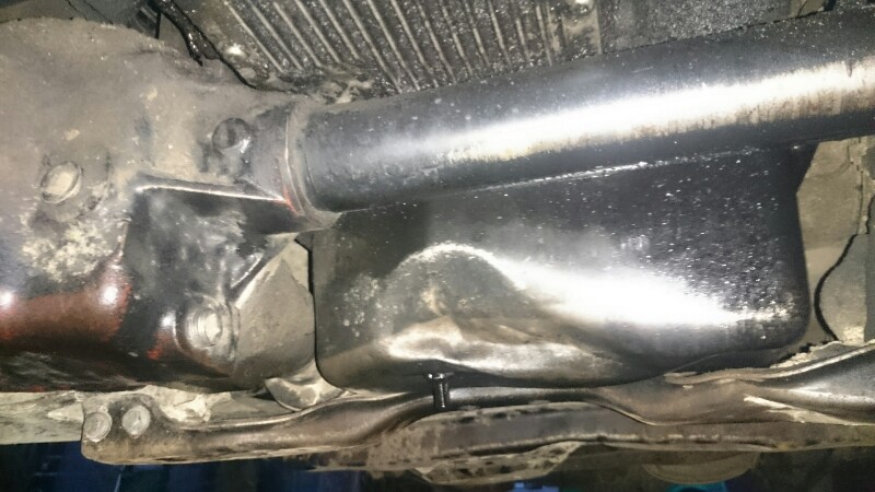

Teraz pytanie bo mam zamiar zlikwidować wyciek na foto to jest miska olejowa czy od czegoś innego to jest? Zamiast Korfantego korka jakiś badziew wkręcony
maciejb609
Posty: 29
Dołączył(a): 13 lut 2016 17:15:38
Lokalizacja: szamotuly
Re: [2.5 tds ] problem z odpaleniem biały dym
Postprzez brum » 17 lut 2016 20:24:32
Oleju. Kup sobie osłonę metalową.

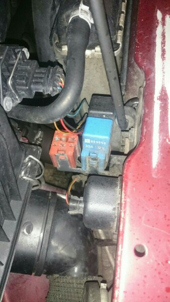

kola napisał(a):Witam.To zawór do EGR.Jedna rurka do zaworu,druga do przewodu podciśnienia pod tym zaworem na nadkolu .
Wracając do pustego miejsca dzisiaj miałem dopiero czas żeby pogrzebać w froncie podłączyłem Halogeny na dachu wypralem środek wrzucę foto jak ogarnę do końca :D ale pytanie o ten zaworek jest takowy ale ma wkręcona śrubę w wężyk od za co ten zaworek jest odpowiedzialny?
-- 21 lut 2016 17:41:31 --
I zastanawiają mnie też Przekaźniki jeden jest pusty a może ma być pusty...
maciejb609
Posty: 29
Postprzez Huberek » 21 lut 2016 18:47:40
ma być pusty
