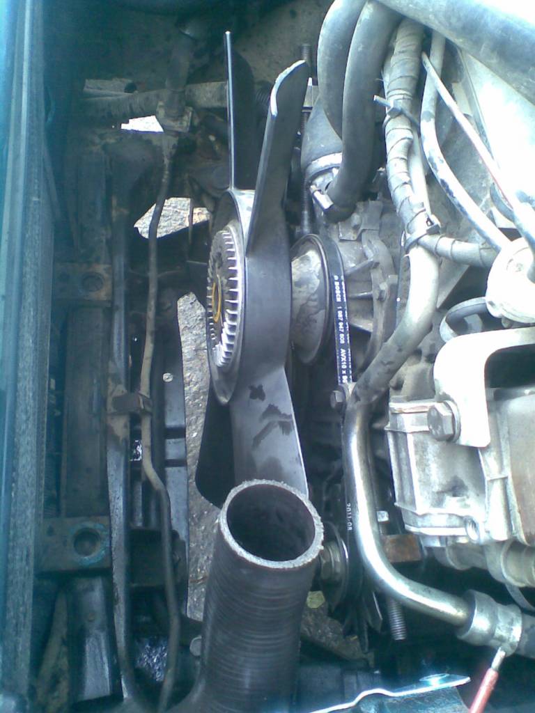

Postprzez marcin.birulo » 13 lis 2012 21:52:25
gallery/image.php?album_id=204&image_id=1220&display=popup
aby wymienic pasek klinowy---alternator jest troszke zabawy;
1.wymontowac aku
2.spuscic plyn chłodzacy
3.wymontowac chłodnice
Wreszcie mamy swobodny i całkowity dostęp do pasków
--alternatora
----pompy wodnej
a co do wyzszych postów kolegów to sie zgadzam :boss:

No ostatnio wymieniałem paski wraz z pompą wspomagania, ale chłodnicy to nie wyciągałem.

Ja ostatnio też paski wymieniałem i niczego nie wykrencałem. Fakt dostęp kiepski ale dałem rade. Przy wymianie trzeba tylko pamiętać żeby z dołu pomę i alternator na full skręcić.

A po co spuszczać płyn? chłodnica z płynem wychodzi !!! wycieka tylko z węży. Same straty :boss: :boss: :boss:

Wyjęcie chłodnicy oszczędza poobcieranych palców i wiele kur... mniej :razz: :razz: i wszystko z góry mozna na parkingu zrobić
