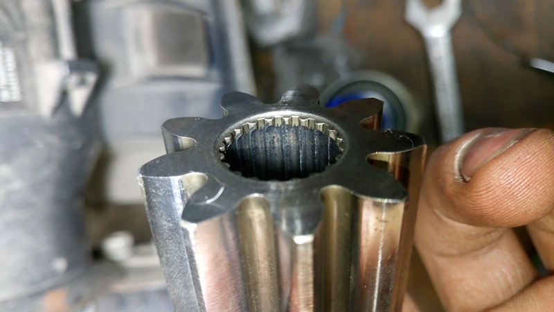

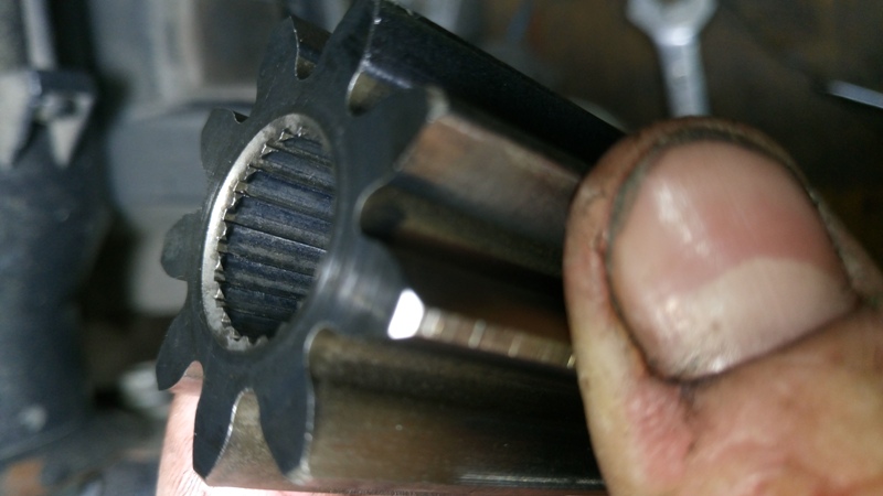

kucman22 napisał(a):Na zimnym silniku pokazywał 0,5-0,6 bara. Natomiast po rozgrzaniu utrzymywał się na poziomie 0,5 bara
Łukasz12502 napisał(a):na wolnych to dla tego silnika ciśnienie jeszcze akceptowalne.ale po dodaniu gazu powinno wzrastać.
  Jutro bedzie już nowe koło pompy oleju
nightman napisał(a):kucman22 napisał(a):Na zimnym silniku pokazywał 0,5-0,6 bara. Natomiast po rozgrzaniu utrzymywał się na poziomie 0,5 baraŁukasz12502 napisał(a):na wolnych to dla tego silnika ciśnienie jeszcze akceptowalne.ale po dodaniu gazu powinno wzrastać.
@Łukasz12502 - pewny jesteś tego co napisałeś? Mądrej książce się wydaje, że dla 2.3D na wolnych obrotach przy rozgrzanym silniku do 80 stopni nie powinno cisnąc mniej niż 1.8 bara. Gdzie tam do 0.5 o którym pisze @kucman22
kucman22 napisał(a):Sprawdzonezawór rozkrecony i przeczyszczony. Natomiast "nasi" już tam byli bo pod sprężyne jest wsadzona podkładka
 a co więcej, normalnie przy dodawaniu gazu ciśnienie na manometrze rosło
