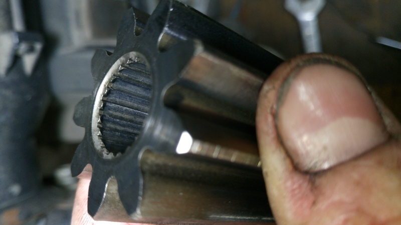

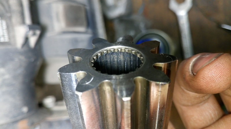

kucman22 napisał(a):Sprawdzonezawór rozkrecony i przeczyszczony. Natomiast "nasi" już tam byli bo pod sprężyne jest wsadzona podkładka
