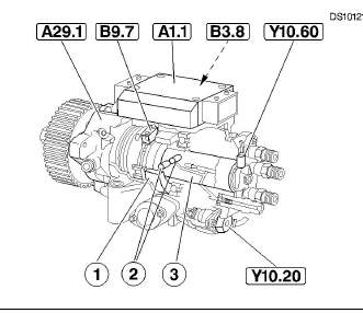

[ 2.2dti ]czujnik rotacji pompy co to jest
Postprzez jarecki7611 » 12 lip 2010 08:12:03
witam kolegów może ktoś z was wie gdzie się znajduje ten czujnik i co to jest byłem na kompie i pokazało taki błąd pozdrawiam jarek
jarecki7611
Re: [ 2.2dti ]czujnik rotacji pompy co to jest
Postprzez maciar » 12 lip 2010 10:51:50
B.9.7 to twój czujnik co prawda to pompa od tej mocniejszej frotki ale to ten :D
Postprzez jarecki7611 » 12 lip 2010 11:12:33
to chyba sterownik pompy sie nazywa coś mi kiedyś na kompie u kolegi pokazało że sterownik pompy ale wypiołem wtyczke na chwile teraz pokazało inny komunikat myślisz że to sterownik pompy gadałem z mechanikiem i mówił że błedu sterownika nie było zresztą widziałem sam na kompie mówił że to czujnik prędkości wału ja go zmiwniłem rok temu może jakiś bubel chiński mi sprzedali
jarecki7611
Postprzez maciar » 12 lip 2010 11:53:14
Kolego pytasz sie gdzie jest czujnik rotacji "prędkości"pompy więc ci pokazuje jest wewnątrz pompy wtryskowej a z czujnikiem prędkości obrotowej silnika dzieli go odległość 0,5 metra :D .Sam błąd nie świadczy o uszkodzeniu czujnika.Często taki błąd wyskakuje gdy mamy słabe akkumulatory(mowie o innych pojazdach).Również gdy jeden z czujników czasem generuje błędne sygnały np.ten na wale może wyskoczyć błąd od drugiego ten w pompie.Sterownik jest wyżej a nawet komputer gdyż w nowszych frotkach wszystkie sygnały sterujące silnikiem idą do ECU pompy a nie jak w starszych do Kompa pojazdu
