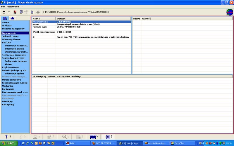

Pompa o numerze który podałeś jest wyrobem na pierwszy montaż.Numer który podałem 0 986 444 005 jest to numer pompy regenerowanej przez markę Bosch.Pompa taka uchodzi za nową bo i taka poczęści jest.Myślę że teraz wszystko jasne.Zgadza się panie RudeBoy
:boss:Tu jest link do cennika i o dziwo te same pompy są w innej cenie. http://www.bosch.onyx.pl/czesci_samocho ... ion=search i staram się nie robić wody z mózgu innym
