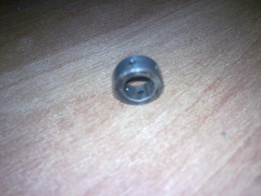

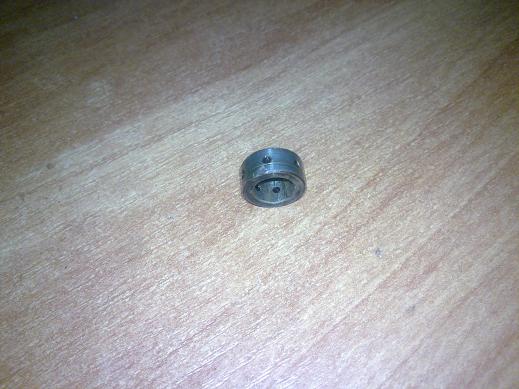

Postprzez przemekcrx » 20 sty 2011 15:09:44
hhhhmmm panewki w turbo jeszcze takiego cuda nie widziałem :shock:
łożysko igiełkowe to owszem......
W moim 2.8 jak jest zimny też słychać jak sobie pogwizduje turbo,po kilku minutach już jest ok.chodzi cicho,wydaje mi się że to przez gęsty olej ,turbo ma opory a spaliny idą szybko wydechem,taka moja teoria....
Frota 3.2 V6
przemekcrx
Posty: 1443
Lokalizacja: poland
Re: [2.2] Turbo
Postprzez Lechu » 20 sty 2011 20:40:23
No może zbyt fachowo nienazwałem tego łożyska ale napewno łożysko ślizgowe(olejowe)ale napewno Nie IGIEŁKOWE :!: :shock: to nie wachadełko tylko to nasmala kilkanaście tyś.obr/min.
Lechu
Re: [2.2] Turbo
Postprzez przemekcrx » 20 sty 2011 22:21:48
Nom dokładnie nie igiełkowe
poszedłem z ciekawości sprawdzić i oto fota
turbo 002.jpg (56.19 KiB) Przeglądane 3970 razy
turbo 001.jpg (43.41 KiB) Przeglądane 3969 razy
