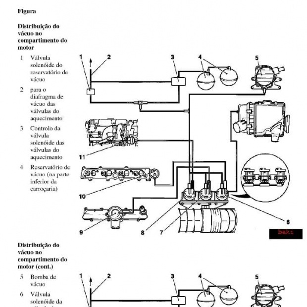

Borew napisał(a):kriston napisał(a):Witam,podepnę się pod temat co by nie zakładać nowego. Wiec zapala mi się check ale tylko kiedy mocno go przypałuję pod obciążeniem,np. wyprzedzanie pod górę i wtedy obcina moc silnika. Kiedy wyłączę silnik i odpalę znowu wszystko wraca do normy i podczas normalnego obchodzenia się z gazem taki objaw nie występuje. Dodam że SDPROG nie wykrywa żadnych błędów. Macie jakieś sugestie? (filtr powietrza i paliwa wymieniony)
Posprawdzaj według schematu wszystkie wężyki podciśnienia czy są prawidłowo podłączone pod pompę vacum i turbo i czy nie maja żadnych dziurek najlepiej wymienić wężyki. Druga rzecz wyjmij czujnik doładowania ten malutki na kolektorze dolotowym i go przemyj tylko delikatnie benzyną ekstrakcyjną i zamontuj go. Następna rzecz wyczyść egr ten grzybek na kolektorze może jest zawalony sadzą i nie odbija jak dasz w kocioł.
