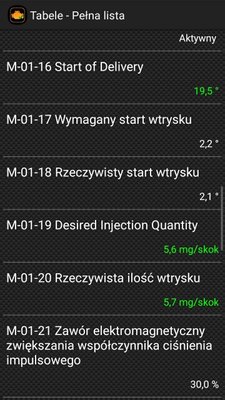

Wg. Op-Coma, u mnie parametry Start fuel quantity offset: 0 mg/strk
Maximum fuel quantity offset: 0%
Obroty jałowe ustawione były na 950. Poprawiłem na 850, a aktualnie ustawiłem na 800 - silnik mniej wibruje.
W blokach pomiarowych:
Desired injection start: 4,8 CA
Actual Injection start: 4,8 CA
Desired injection quantity: 4,5 mg/strk
Injection quantity: ok 4,5 mg/strk
Powyższe przy temperaturze chłodziwa 82C
Tak ma być?
