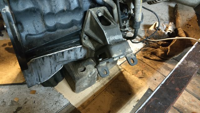

Temat musiałem nie dawno ugryźć sam. W mojej frocie B 2.2 dti musiałem wymienić silnik.
Oczywiście obie poduszki zerwane :niewiem:
Kolega podrzucił temat, że powinny pasować elementy metalowo-gumowe z Poloneza diesel. 3379
Najpierw zaznaczcie sobie wyraźnie wszystkie elementy poduszek, które są prawe, a które lewe. 8-) łatwo się pomylić. I żebyście nie musieli zamieniać miejscami ;)
Ze starej poduszki trzeba wyciąć wkład gumowy tak, żebyśmy mieli równą powierzchnię. Należy wywiercić i nagwintować otwory pod uszy poduszki. 33803381
Z drugiej strony poduszki należy zeszlifować wystające śruby na równo. 3382
I teraz tak: Chyba prawa łapa pasuje bez przeróbek. Po prostu nakładamy ten "dzwonek" na śrubę poduszki, nakładamy łapę i skręcamy.
W lewej łapie i "dzwonku" trzeba wywiercić otwór pomiędzy już istniejącymi. 3383
Jeszcze jedno. Przed złożeniem poduszek trzeba przyciąć rogi tych "dzwonków". U mnie, po złożeniu poduszek okazało się, że trochę osiadły i dzwonki biły o podstawę poduszki. Ja musiałem ratować się dremelem już na aucie, żeby to wyciąć.
Silnik pracuje na tych poduszkach z poldka ładnie. Myślę, że temat poduszek na dłuższy czas mam zamknięty 8-)
