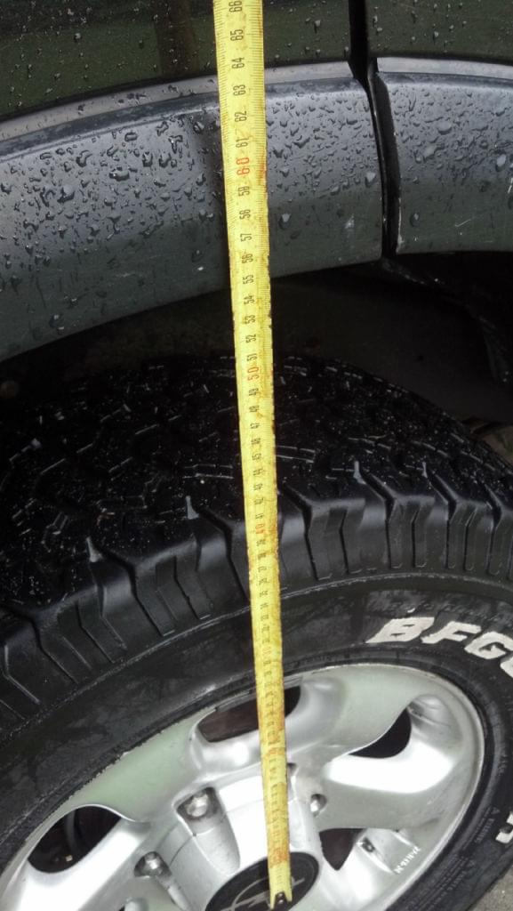

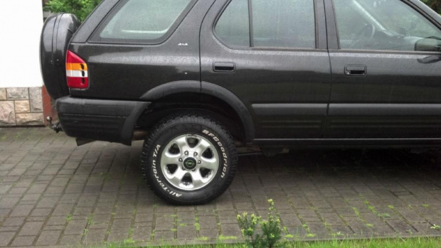

Ok, Ironmany NISS018B już założone, tył stoi na 55cm od środka koła, przód 53,5.
ObrazekObrazek
Jak z zachowaniem - okaże się. Póki co zrobiłem tylko kilka km po czarnym. Po południu zrobię oes testowy po wyboistej kamienistej drodze.

No i jak widać na załączonym obrazku, teraz opony o 2" za małe :glaszcze:

Aż tak widać ? :wink: Może o 2" to nie, ale rozmiar większe mogły by być. Ale na razie nie czas na to.

Żeby ładnie wypełniły nadkola to 2". 1" będzie niezauważalne, bo to tylko centymetr z haczykiem. Pamiętaj, że średnicę trzeba podnieść dwa razy więcej niż promień.

Wydaje mi się, że 245/75/16 idealnie pasują do B po 2" lifcie. Moje to 245/70/16. A to tylko 1" różnicy.

55cm z tyłu to prawie 3 cale liftu :)
Re: Sprężyny tył Frontera B
Postprzez vaxel » 24 maja 2013 11:42:34
RudeBoy napisał(a):55cm z tyłu to prawie 3 cale liftu :)
2 z hakiem :)

55cm ?!?! chyba mm :D

Ok, po paru dniach mogę coś napisać odnośnie zachowania się Ironmanów NISS018B w B Longu. Byłem pełen obaw po doświadczeniach chłopaków w Sportach, okazało się, że niepotrzebnie. W Longu jest zupełnie OK. :dupa: nie lata, samochód jest stabilny nawet na wybojach, tył dobrze amortyzuje. Co prawda jeździ ze mną w bagażniku ze dwie skrzynki z narzędziami i parę pierdół, ale to raptem może z 30-40kg, więc chyba nie dociąża aż tak ;) Tył oczywiście twardszy, ale w serii jest nawet za miękki. Auto stabilne, skłonności do wywrotki też nie zauważyłem ;)
Podsumowując - NISS018B do Longa jak najbardziej tak.
